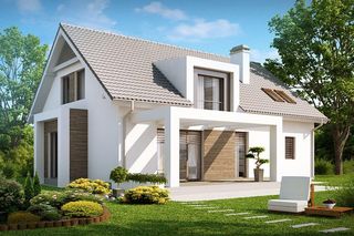

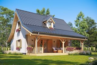

Weranda i zadaszony taras
Nie powiększy powiększy powierzchni zabudowy jeśli nie będzie miała fundamentów i ścian. Najlepszym zadaszeniem będzie przedłużeniem połaci dachowej. Może być wzmocnione lekką konstrukcją wspartą na drewnianych słupach. Sprawdzi się zarówno przy wejściu do domu jak i od strony salonu.
Takie rozwiązanie powiększa dom. To sprawdzony sposób za Atlantykiem, gdzie takie rozwiązanie jest stosowane niemal w każdym domu. Duża weranda od strony ogrodu może być centrum życia w sezonie letnim. Spełni także rolę letniej sypialni w upalne noce. Będzie także mogła być zadaszonym składzikiem na sprzęt ogrodowy i graciarnią.

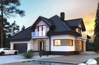

Facjatki, jaskółki i wykusze
Stare i sprawdzone rozwiązania znane od wieków sprawdzają się i we współczesnej architekturze. Pierwsze dwa rozwiązania to konstrukcje dachowe, chociaż facjata jest także częścią ściany zewnętrznej. Wykusze to wysunięte poza lico elewacji części domu, poszerzające przestrzeń wewnątrz. Wykusz może być częścią facjaty.
Jaskółka lub lukarna dachowa to właściwie mała facjata, która podwyższa dach na niewielkim fragmencie i umożliwia doświetlenie poddasza tradycyjnym oknem.
Facjata może być częścią konstrukcji dachu, ale łatwiej ją wbudować w dom, gdy jest częścią elewacji. Może być także nadwieszona i wówczas jednocześnie pełni rolę wykusza – przy dużym wysunięciu może być wsparta na kolumnach i pełni rolę zadaszenia nad wejściem. Dawniej taka forma architektoniczna pełniła funkcje portyku. Facjata może być także częścią ryzalitu.
Facjata i wykusz dużych rozmiarów znacznie powiększają i podwyższają wnętrza na poddaszu. Nie zwiększają przy tym powierzchni zabudowy, co może być istotne w przypadku domów, które można wybudować bez pozwolenia na budowę.
Wykusze i facjaty zwiększają znacznie możliwości aranżacji pokoi poddasza. Umożliwiają budowę większych łazienek, garderób czy wygospodarowaniu dodatkowej przestrzeni, np. na mały pokój do ćwiczeń.
