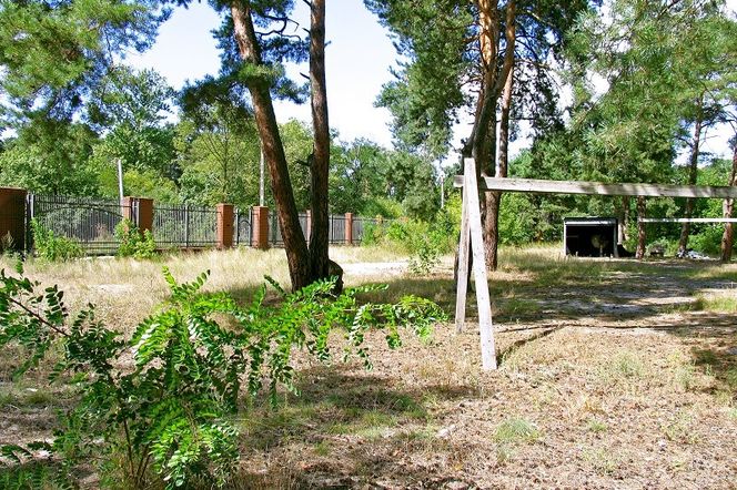

przygotowanie działki do budowy

Zagospodarowanie terenu to ostatni etap prac związanych z budową domu. Jednak paradoksalnie pracę warto zacząć właśnie od niego. Właściwa organizacja placu budowy usprawni prace kolejnych ekip wykonawczych, a także spowoduje, że uporządkowanie działki i urządzenie ogrodu pochłonie w przyszłości mniej czasu i pieniędzy.
Zagospodarowanie placu budowy
Budowa domu to spora inwestycja nie tylko finansowa, ale także logistyczna. Materiały budowlane, sprzęt, zaplecze dla ekip wykonawczych – na to wszystko musi się znaleźć wystarczająco dużo miejsca. Warto jednak pilnować, żeby działania związane z budową nie rozlały się po całej działce. Jeżeli pozwala na to jej wielkość, można tymczasowo wydzielić teren robót (choćby zwykłą drewnianą barierką, która jednoznacznie wyznaczy granicę prowadzonych prac).
Druga sprawa to planowanie ogrodu. Choć do uzyskania pozwolenia na budowę niezbędny jest projekt zagospodarowania działki, jednak tak naprawę do projektowania i urządzania ogrodu zwykle przystępuje się dopiero wtedy, kiedy budynek już stoi. Tymczasem przygotowany zawczasu szczegółowy projekt otoczenia domu pozwoli lepiej zaplanować kolejność prac, a często także obniżyć koszt zagospodarowania działki.
