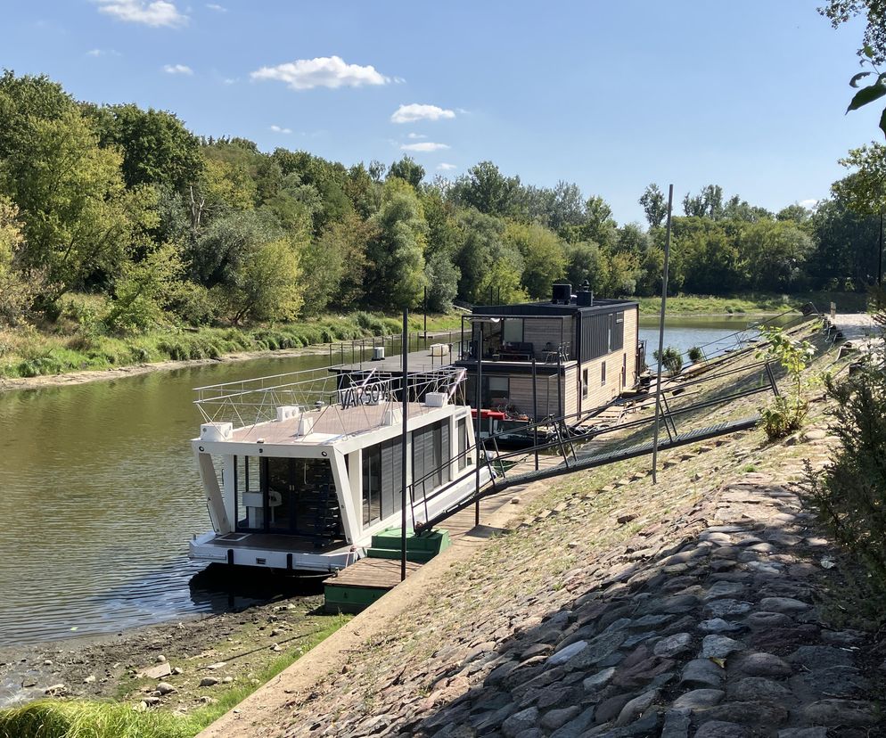

Polskim Kolumbem w tej dziedzinie jest Kamil Zaremba, który ideę posiadania domu na wodzie wcielił w życie, pokonując różnego typu przeszkody, w tym biurokratyczne, uniemożliwiające realizację pomysłu. Zawiesił poprzeczkę wysoko, bo dodatkowo postanowił zbudować taki dom samodzielnie. Od 2013 r. mieszka z rodziną w swoim DNW, czyli "domu na wodzie" zacumowanym przy ujściu Oławy do Odry w sąsiedztwie Mostu Grunwaldzkiego we Wrocławiu. To duży parterowy dom o powierzchni 200 m², w którym znajduje się wszystko, co jest w zwykłym domu na lądzie. Na stronie internetowej www.domnawodzie.pl Kamil Zaręba opisał pomocne rady dla osób, które chciałyby iść w jego ślady. Trochę się zmieniło od czasu, kiedy prowadził inwestycję, ale w zasadzie większość problemów pozostała do dzisiaj ta sama.

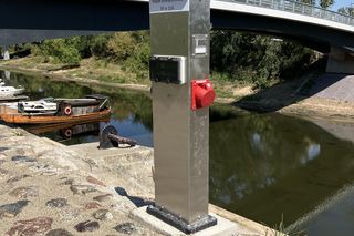

Miejsce do cumowania powinno posiadać możliwość przyłączenia do sieci mediów. Musi być możliwość podłączenia do sieci energetycznej – to warunek konieczny. W Polsce ostatnio zagospodarowuje się nabrzeża i są miejsca z dostępem do wody i kanalizacji, ale dotyczy to w większości portów.
Osoby, które zdecydują się na dom na wodzie będą musiały raczej korzystać ze zbiorników na wodę pitną i ścieki, na które znajduje się w konstrukcji domu odpowiednie miejsce. Będzie trzeba skorzystać okresowo z beczkowozu i wozu asenizacyjnego, dlatego musi być zapewniony dojazd dla tego typu pojazdów.
W przypadku sieci energetycznej, a także innych mediów, jeśli jest możliwość, należy wystąpić do zarządców lub dystrybutorów sieci z wnioskiem o warunki przyłączenia. Ta procedura jest podobna jak w przypadku domu jednorodzinnego, jednak tutaj przyłącze będzie wykonane na nieruchomości, do której osoba, która występuje o warunki nie ma tytułu prawnego. Trzeba uzyskać odpowiednią zgodę, np. od organu zarządzającego terenem, na którym realizowane będzie przyłącze, np. Zarząd Dróg, Zarząd Zieleni.

Domy na wodzie są montowane na specjalnych pływakach z siatkobetonu i z izolacją ze styropianu. Taka pływająca podstawa jest bardzo stabilna i wytrzymała. Nie kołysze się i może wytrzymać uderzenie lub parcie m.in. grubej kry nawet do 1 metra grubości. Do tej konstrukcyjnej części są przymocowane punkty cumowania, którymi taki obiekt pływający będzie stabilnie i trwale przymocowany do nabrzeża.
Na pływaku jest umieszczona część mieszkalna, której konstrukcja może być z różnych materiałów, często panelowych lub szkieletu drewnianego czy stalowego. Wyposażenie domu na wodzie niczym nie różni się od wyposażenia normalnego domu wybudowanego na lądzie. Jest kuchnia, łazienka, salon, jadalnia, sypialnie i pomieszczenia gospodarcze i techniczne.
