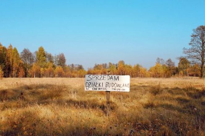

Kupno działki najlepiej rozpocząć od przeglądu sporej liczby ofert działek. Dzięki temu zorientujesz się: ile kosztują grunty w zależności od wielkości i lokalizacji, dostępu do sieci instalacji komunalnych, charakteru sąsiedztwa. Wyposażony w taką wiedzę możesz ruszyć w plener na poszukiwanie idealnej działki budowlanej.

Oferty działek z rożnych źródeł
Oferty działek znajdziesz w internecie, poprzez biura nieruchomości albo – na terenach wiejskich – objeżdżając okolicę.
Szukanie działki za pośrednictwem agencji wiąże się z koniecznością płacenia prowizji. Czasem to jedyny sposób, by ustalić, które działki z wielu nieużytków, są na sprzedaż i kto jest właścicielem. Ustalanie tego na własną rękę bywa żmudne.
