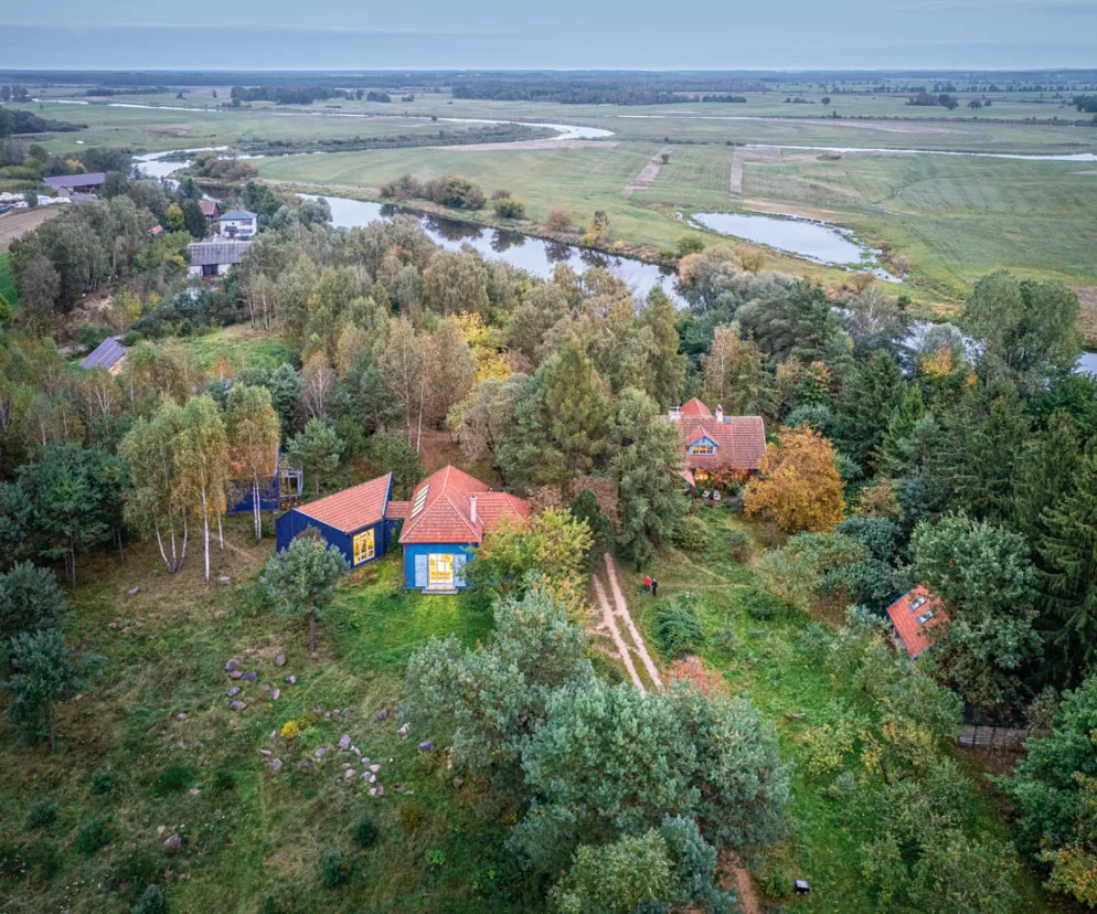

Domy wśród drzew nad rzeką. O tym, jak sprawdzić działkę przed budową domu, przeczytasz na Muratordom.
Autor: Archiwum serwisu Refugium Andrzeja Jana Bielawskiego i Teresy Starzec, proj. Pracownia projektowa Studio A, architekci Jan Karaszewski, Krzysztof Stalewski, Andrzej Popławski; fot. Marcin Czechowicz
