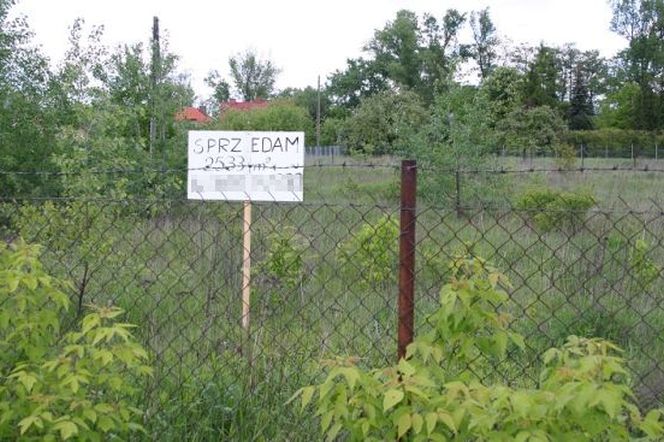

2. Mieć praktyczną działkę.
76% milionerów na świecie zaczynało gromadzenie bogactwa od inwestycji w nieruchomości. To na pocieszenie dla inwestorów, których ceny działek przyprawiają o ból głowy. Te kwoty będą jeszcze rosły. Anthony Robbins, autor popularnych poradników biznesowych, radzi, by inwestować w wiedzę i w ziemię. Działka i dom to także inwestycja jak zakup akcji albo kupno obrazu nieznanego malarza. Należy tak wybierać miejsce do życia, by kiedyś – w razie potrzeby – dobrze zarobić, a przynajmniej nie stracić. A jeśli chcesz zarobić na ewentualnej sprzedaży domu, pamiętaj o trzech najważniejszych kryteriach wyboru działki: lokalizacja, lokalizacja i... lokalizacja. Radzimy szukać działki w terenie już zabudowanym – na nowym osiedlu albo w starej tkance miasta. Dobrym sposobem może być też kupno domu do rozbiórki i pobudowanie nowego.Niedocenianym sposobem na ulokowanie się w atrakcyjnym, a więc i drogim miejscu jest budowa bliźniaka.
Można kupić razem ze wspólnikiem i później podzielić działkę. Na rodzinę wystarczy parcela o powierzchni 400 m2 i szerokości 10 m. Dla domu jednorodzinnego zdroworozsądkowe parametry działki to 700 m2 powierzchni i minimum 16 m szerokości.Co może być przeszkodą przy próbie znalezienia małej działki? Plany miejscowe. Są gminy, które narzucają minimalną wielkość gruntu. Na przykład w drogim warszawskim Wilanowie to aż powyżej 1500 m2 dla domu jednorodzinnego. Tu nie ma równych szans – od razu dosiewa się średniaków, dając szansę najbogatszym.
Daleko od miasta, daleko od ludzi? Bycie pionierem kosztuje. Kto kupuje działkę w oddaleniu od domostw, musi zwykle doprowadzić media, a potem znosić dziesięć lat placu budowy za oknami. Inni też chcieli mieszkać w takim samym „dzikim” miejscu...Na koniec – kto kupił działkę, przeżywa jedną z najbardziej ekscytujących chwil w życiu. Staje na polu (gdzie właśnie wykopano ziemniaki albo zebrano zboże), które teraz jest jego, i oznajmia światu: – Tu zbuduję dom...
