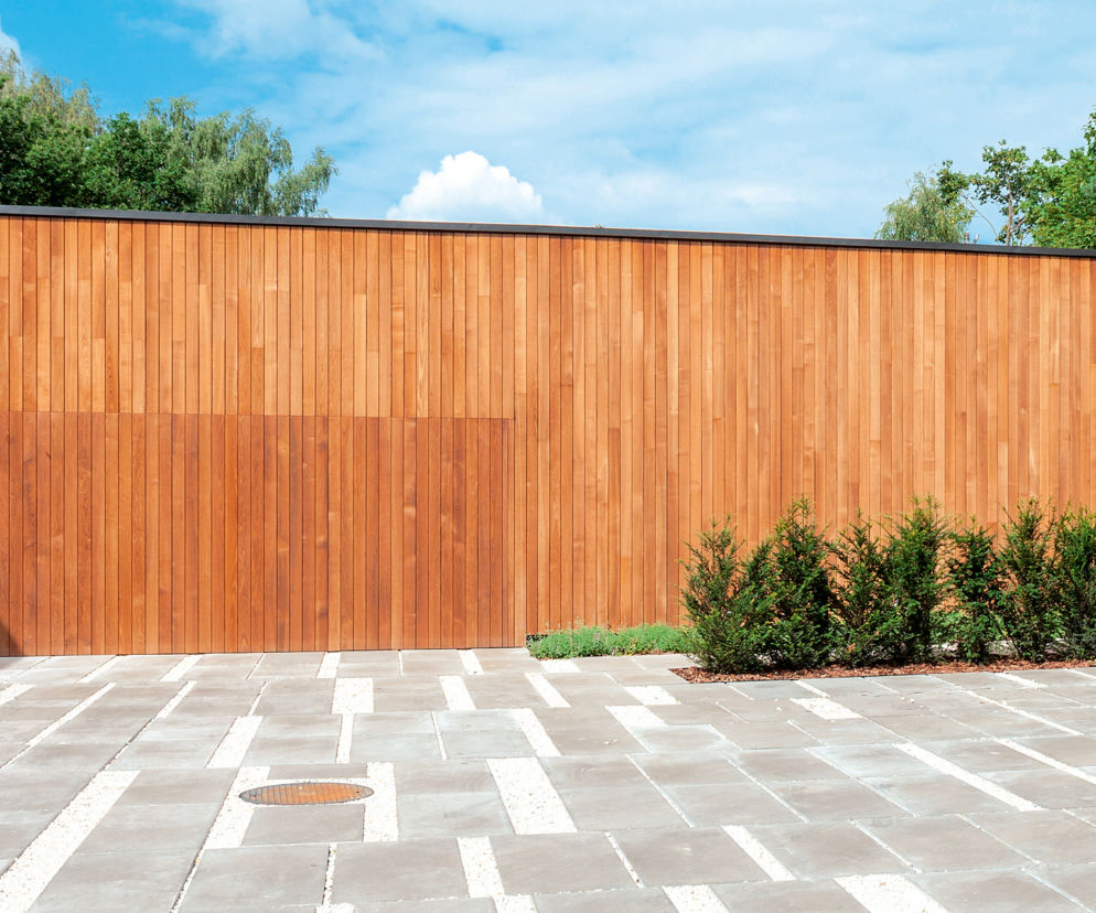

Elewacja frontowa bez okien
Oryginalna elewacja wykończona deskami termojesionu to swoista wizytówka tego domu. Nie jesteśmy jeszcze przyzwyczajeni do tego, by front budynku pozbawiony był okien. To jednak coraz częściej znak charakterystyczny dla nowoczesnych projektów, że architektura i przestrzeń intymna tego domu dla osób postronnych powinny zostać zagadką.
Zamknięcie frontowej elewacji wydaje się całkowicie naturalne zarówno architektowi, jak i gospodarzom – podyktowane brakiem ochoty patrzenia na uliczną rzeczywistość i chęci, by ona przyglądała się ich życiu.
