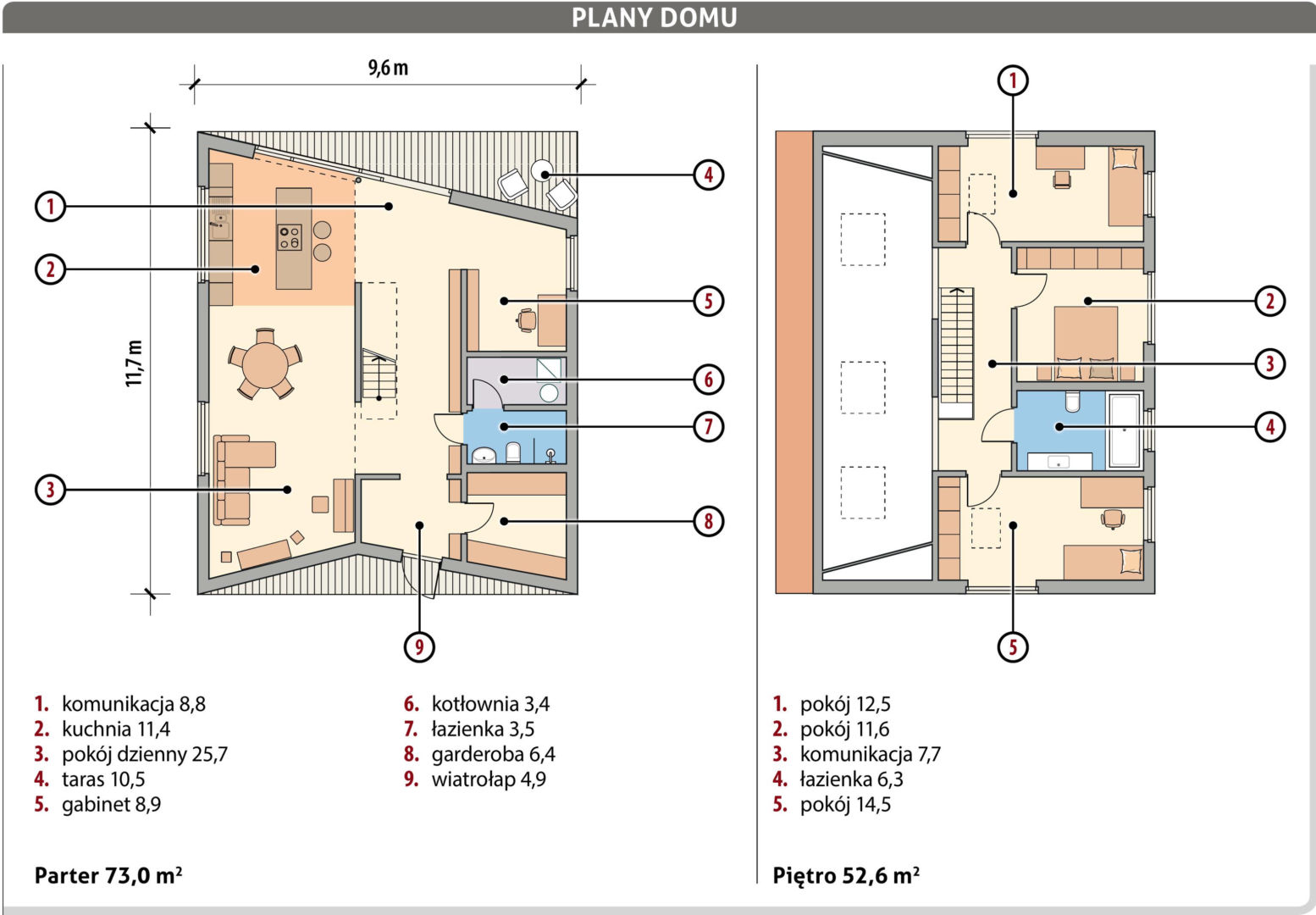

Wnętrze domu bez oczywistych podziałów
W domowej przestrzeni wyraźne granice zostały ograniczone do minimum. Przestrzeń jest ciągła, rozgałęzia się na różne strefy, ale ich od siebie nie odcina.
– Inspirowaliśmy się architekturą japońską, w której podziały wnętrz nie są jednoznaczne i klarowne. Przestrzeń jest raczej podzielona na różne plamy – mówi Agnieszka Ziębik. – Przykładowo chcieliśmy, żeby przy otwartej strefie dziennej, która jest na parterze, znajdowały się górne zakątki o określonej funkcji. Nietypową antresolę wydziela ściana z oknami wewnętrznymi, dając efekt elewacji budynku wewnątrz. Oddziela też częściowo strefę jadalniano-kuchenną dzienną od części biblioteki.
Inny przykład płynności domowej przestrzeni to gabinet – wyodrębniony z przestrzeni parteru, ale nie zamknięty drzwiami. Przestrzeń na drugiej kondygnacji jest bardziej klasyczna – sypialnie i łazienkę umieszczono na piętrze, wzdłuż korytarza. Jednak nie jest to przestrzeń tradycyjna, bo z korytarza można patrzeć przez wewnętrzne okna w dół na strefę dzienną. Dzięki „płynności” wnętrze domu, który ma stosunkowo niewielką powierzchnię – 125,6 m², sprawia wrażenie przestronnego. Kluczową rolę w jego odbiorze odgrywa też duża liczba okien (także tych wewnętrznych), które wypełniają dom naturalnym światłem. Poza tym kadrują skrzętnie dobrane widoki: na XIX-wieczny pałac, stadninę koni oraz rozległe pastwiska i lasy.

Plany domu
Autor: projekt_DwA pracownia architektoniczna/Agnieszka Ziębik i Grzegorz Ziębik/rys. A. Sternicka
