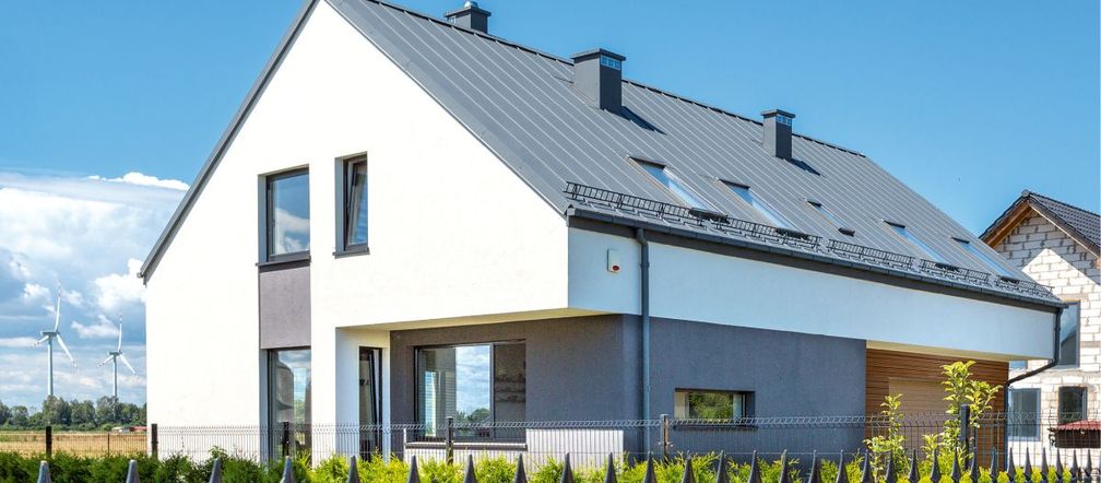

Dom o uniwersalnej prostej formie świetnie odnajduje się w zielonym wiejskim otoczeniu. Jest zbudowany na planie prostokąta i przekryty dwuspadowym dachem. Aby nie naruszyć warstw nośnych powyżej lustra wody, budynek został nieco wyniesiony, a teren działki podniesiono o mniej więcej 40 cm. Dla inwestorów jest bezpieczną przystanią, którą samodzielnie urządzili zgodnie ze swoimi pomysłami i upodobaniami.
Żuławy Wiślane oglądane na zdjęciach lotniczych to kolorowy płaski patchwork łąk i pól przecięty szerokim biegiem Wisły. W tej sielskiej krainie wybudowano nowoczesny dom o oszczędnej prostej bryle.

Dom jest zbudowany na planie prostokąta i przekryty dwuspadowym dachem o nachyleniu 40 stopni. Na dachu brak lukarn, są za to o wiele mniej zwracające na siebie uwagę okna dachowe. Połacie pozbawione okapów podkreślają prostotę architektury. Bryłę rozrzeźbiają dwa podcienia: długi i praktyczny nad drzwiami wejściowymi i bramą garażową oraz nieco krótszy przy jednej ze ścian szczytowych. Niewielkie nadwieszenia osłaniają strefę wejścia i dwa okna na parterze, a ponadto urozmaicają wygląd elewacji, na której w słoneczne dni kładą się cienie.
Fasada domu najwyraźniej strzeże prywatności mieszkańców i otwiera się na otoczenie tylko dwoma niewielkimi przeszkleniami: poziomym oknem kuchennym, które prawie znika na tle elewacji, oraz małym naświetlem w drzwiach wejściowych. Zupełnie inaczej jest od strony ogrodu i szczytów – tu nie brakuje dużych okien, które za sprawą zastosowanych między nimi wstawek szarego tynku wydają się wręcz ogromne. Na ścianach zewnętrznych przeważa jednak świeża biel podkreślająca nowoczesny charakter bryły. Jedynie podcień wejściowy i bramę garażową wykończono drewnopodobnym kompozytem. Na połaciach została położona ciemnoszara blacha płaska łączona na rąbek. Tym samym materiałem wykończono opierzenie dachu i niewielkie kominy, co znacznie ujednoliciło wygląd przekrycia.

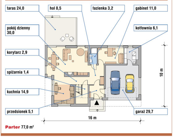

– Kiedy już ustaliliśmy obrys ścian zewnętrznych, trzeba było starannie przemyśleć wielkość i usytuowanie wszystkich pomieszczeń, ponieważ wiedzieliśmy, że nie będzie możliwości nawet minimalnego powiększenia lub podwyższenia bryły – mówi architekt.

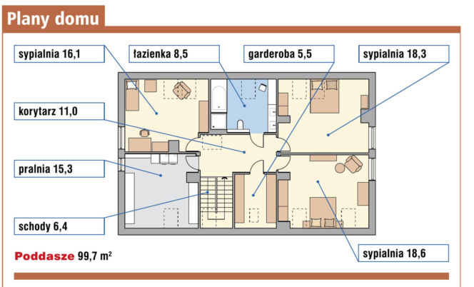

Inwestorom zależało na dużej zamkniętej kuchni, spiżarni oraz na tym, aby na parterze oprócz salonu połączonego z jadalnią znalazł się gabinet. Na poddaszu oprócz standardowego dla strefy nocnej zestawu sypialni i rodzinnej łazienki małżonkowie chcieli mieć dostępną z korytarza garderobę i wygodną jasną pralnię.

Plan parteu
Autor: Agnieszka, Marek Sterniccy Plan parteru
Plan poddasza
Autor: Agnieszka, Marek Sterniccy Plan poddasza
