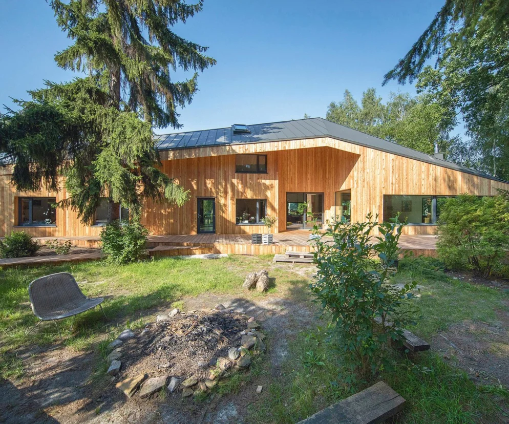

Latawiec zakotwiczony w ogrodzie - pancerz z blachy, serce z drewna. Oryginalny dom z drewnianą i blaszaną elewacją oraz rozłożystym tarasem
Aby dostosować rzut budynku z bardzo dużym tarasem do rozmieszczenia drzew na działce, nadano mu kształt przekoszonego, „kopniętego” latawca. Stare drzewa zmusiły też architektów do badania nasłonecznienia na działce. Po to, by do wnętrza projektowanego domu wpadało jak najwięcej naturalnego światła.

Skomplikowana bryła i rozłożysty taras
Realizacja tego projektu wymagała dużej precyzji i od architekta, i od wykonawcy. – Każda krokiew jest tu inna, ma inną geometrię. Trzeba je było bardzo szczegółowo rozrysować, a potem uważnie rozmieścić. Wykonawca zrobił to po mistrzowsku. Niewielu by podołało – zaznacza architektka.
Przepisy dotyczące sytuowania budynków minimalną odległość ściany bez okien od granicy działki określają na 3 m. Ściany z oknami – na 4 m. Aby można było umieścić okna od północy, zaprojektowano je we wnękach. – To jest architektura ujmowania, wycinania w bryle. Jest masyw, w którym rzeźbimy. I niektóre części, jak otwory okienne czy zarys dachu przesłaniającego taras, dosłownie wyglądają, jakby zostały ucięte nożem w papierze. Takie projektowanie to trochę zabawa formą, ale podporządkowana wymogom funkcjonalnym. Przykładowo, narożnik we wschodniej części powstał, aby pomieścić kominek, ale dzięki niemu całość nabrała dynamiki. Na innej działce ten dom by się nie odnalazł. Powstał dla konkretnego miejsca i konkretnych ludzi – dodaje.

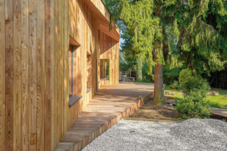

Wiadomo było od początku, że będzie dużo drewna. Prawie surowego, niezabezpieczonego – jak w stodołach albo domach amerykańskich pionierów. Deski na elewacji oszlifowano, ale nie są gładkie, raczej celowo przaśne, z zadrami. – Podoba mi się, jak wiejskie stodoły srebrzą się w słońcu. Taki też miał być ten dom. Chcieliśmy, by z wiekiem szarzał – podkreśla właścicielka.

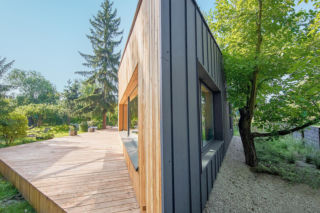

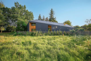

Od strony północnej elewację tworzy grafitowa blacha kładziona na rąbek stojący, która jest przedłużeniem dachu na zewnętrzne ściany budynku, trochę jak sztywny płaszcz narzucony na ramiona i opadający do ziemi. – Domyka całość, sprawia, że dom nie jest jednolitą, drewnianą puszką – mówi architektka. Z powodu tej blaszanej skóry znajomi ochrzcili budynek pancernikiem.

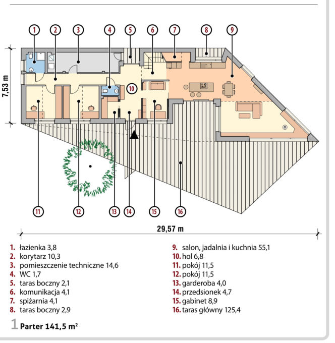

Plany domu
Plan parteru
Autor: Agnieszka, Marek Sterniccy Plan parteru

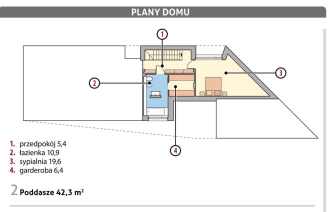

Plan poddasza
Autor: Agnieszka, Marek Sterniccy Plan poddasza
