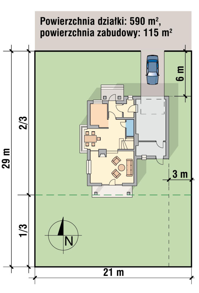

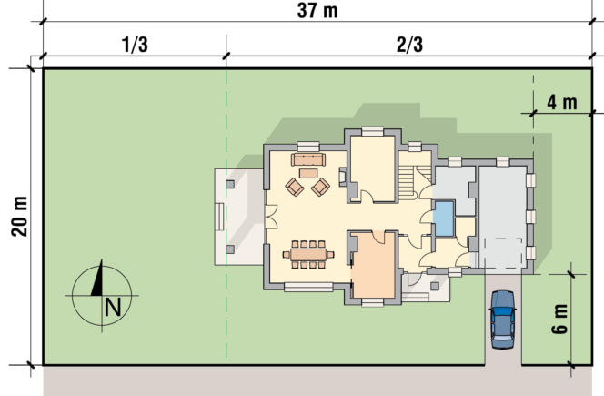

Droga od północy
To najkorzystniejsze położenie działki względem stron świata. Pasuje do niej dom o typowym układzie funkcjonalnym, czyli z kuchnią i częścią gospodarczą od frontu, salonem i jadalnią w głębi. Najbardziej nasłoneczniona część działki staje się oddalonym od drogi ogrodem.
• Wielkość domu jest dostosowana do wielkości działki. Powierzchnia zabudowy zajmuje około 20% terenu. Plan jest dopasowany do działki w kształcie wydłużonego prostokąta.

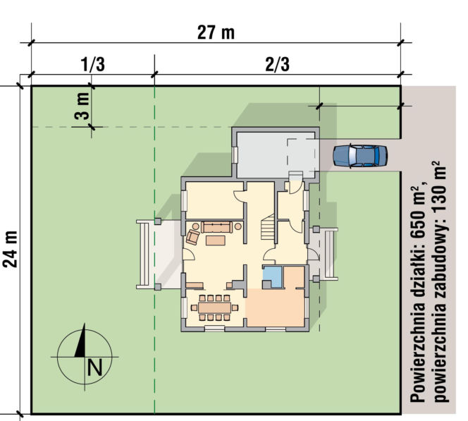

Droga od wschodu
Korzystne położenie pozwala przeznaczyć na rekreację zachodnią część działki. Ogród i taras będą odpowiednio nasłonecznione. Warto przysunąć garaż jak najbliżej północnej granicy działki i uzyskać szerszy pas wolnego terenu od południa.
• Powierzchnia zabudowy nie przekracza 20% powierzchni terenu. Bryła jest dostosowana do kształtu działki - dom ma szeroki front tak jak ona.

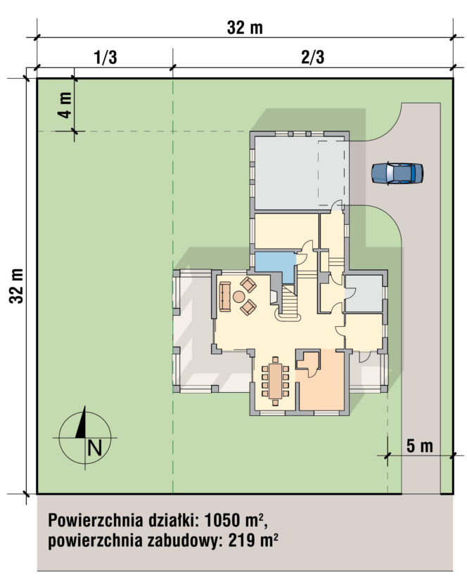

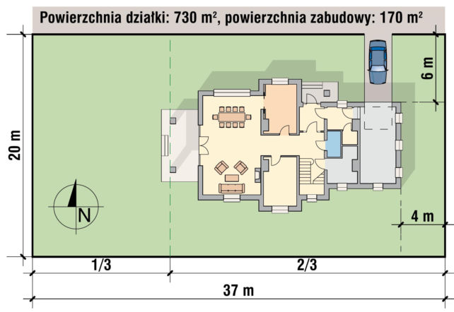

Droga od południa
Sytuacja „odwrócona” - odpowiedzią na nią jest dom z ogrodem od frontu i garażem za domem. Ogród jest słoneczny, ale graniczy z drogą. Wycofany garaż nie przeszkadza od frontu, ale dojazd do niego jest długi.
Im większa działka z drogą od południa, tym mniej sprawia trudności. Tutaj usytuowanie i układ domu pozwalają na urządzenie drugiego ogrodu za domem. Taras od zachodu powinien być zadaszony.

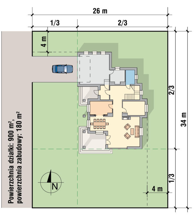

Droga od zachodu
Wariant sytuacji „odwróconej”. Dobrze jest odsunąć dom od drogi i sytuować go w północno-wschodniej części działki. Kiedy strefa dzienna domu znajduje się z boku, salon może być skierowany na południowy zachód.
Przy zachowaniu 20-procentowej powierzchni zabudowy działki jest miejsce na ogród, jego wykorzystanie może jednak ograniczać bliskość drogi i podjazdu. Aby uniknąć niedogodności, stosuje się nietypowe rozwiązania. Tutaj zadaszenie tarasu zostało przedłużone na frontową elewację, dzięki czemu skierowana na zachód kuchnia ma ochronę przed słońcem.

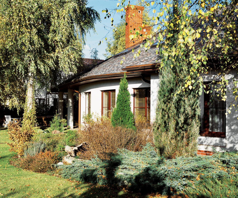

Dom, w odróżnieniu od mieszkania, nie kończy się w linii ścian zewnętrznych. Nie powinien więc wypełniać całej działki. Otoczenie jest częścią domu, jego rozszerzeniem, oddechem. Dlatego trzeba zadbać, aby powierzchnia zabudowana była w sensownej proporcji do pozostałej, która może stać się ogrodem. Unikajmy budowania zbyt dużego domu na małej działce. To nie tylko jest niekomfortowe, ale także z reguły źle wygląda.

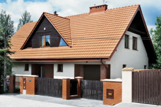

Projekt domu powinien być także dostosowany do kształtu działki. Nie postawimy szerokiego, rozłożystego dworu na wąskim pasku terenu. Dostosowanie bryły budynku do kształtu działki pozwoli na racjonalne wykorzystanie terenu i wygospodarowanie miejsca na ogród.

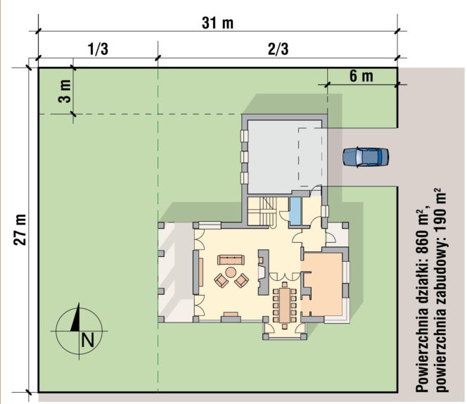

Działka narożna
Powierzchnia działki: 860 m²; powierzchnia zabudowy: 190 m².
W tym przypadku o tym, jakie usytuowanie domu będzie korzystne, decyduje to, z której drogi można wjechać na teren, która jest wygodniejsza i bardziej uczęszczana. Ta decyzja określa także układ domu. Najkorzystniej organizować wjazd od północy lub wschodu. Kształt bryły (na planie litery L lub T) może pomóc w oddzieleniu ogrodu od spojrzeń przechodniów.
