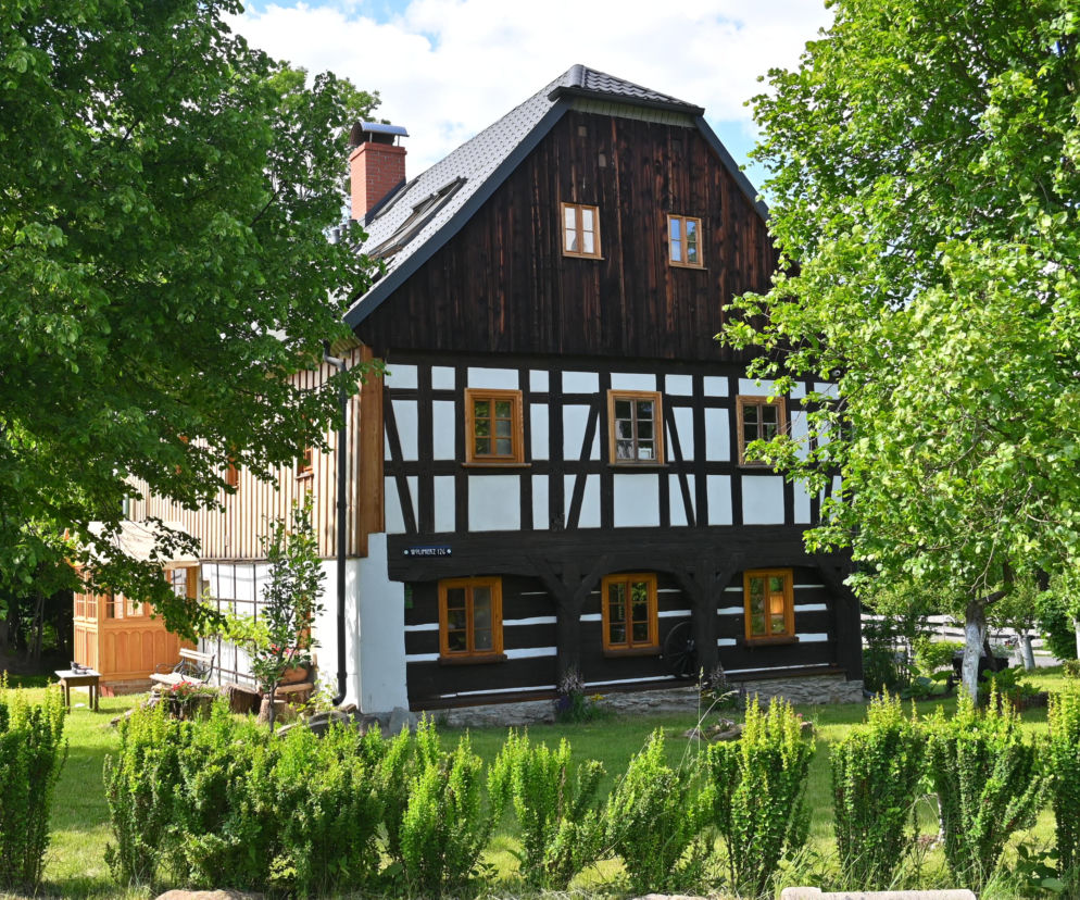

Najpierw chcieli go sprzedać, potem pomieszkać, aż wreszcie wyremontowali. Drewniany dom Luizy i Jarka to unikat w Wolimierzu. Japońska telewizja będzie o nim robić reportaż
Dom stoi w centrum wsi położonej u podnóża Gór Izerskich. Z okien na piętrze rozciąga się piękna panorama pasma Wysokiego Grzbietu. - Postanowiliśmy na początku zrobić mały remont i przygotować dla siebie pokój i łazienkę. Wtedy jeszcze nie wiedzieliśmy, że zakochamy się bez pamięci w tym domu i w tym miejscu – mówi Jarek.

Prowadzeni myślą o sprzedaży państwo Luiza i Jarek postanowili jednak ten dom uprzątnąć. Na początek z mnóstwa samosiejek drzew i krzewów, które bujnie i szczelnie otuliły mury. - Podczas porządków w domu odkryliśmy, że ma gliniane ściany, jakieś stare elementy drewniane i zaczęliśmy się temu przyglądać. Chcieliśmy też zasięgnąć jakiejś fachowej opinii o tych znaleziskach. Pojawił się pewien stolarz, który po obejrzeniu domu powiedział, że jest on bardzo stary i może mieć nawet 300 lat. Widać to było podobno po drewnie użytym do jego budowy. Wtedy po raz pierwszy przyszła nam myśl, że może poczekamy ze sprzedażą i zrobimy sobie tu jakąś małą przystań. Postanowiliśmy zrobić na początku mały remont i przygotować dla siebie pokój, wyremontować łazienkę. Wtedy jeszcze nie wiedzieliśmy, że zakochamy się bez pamięci w tym domu i w tym miejscu – mówi pan Jarek.
Początek przygody i uczucia
Jako nowicjusze Luiza i Jarek rozpoczęli remont w jego współczesnym wydaniu, czyli miały być płyty gipsowo-kartonowe, wełna mineralna, farby lateksowe. Okazało się jednak, że ten dom jest z zupełnie innej materii. Glina, drewno, kamień, cegła – to w ogóle nie pasowało do tego co oferują markety budowlane. Budynek ma konstrukcję drewnianą z wypełnieniami z gliny i elementami murowanych ścian.
- Zaczęliśmy się zastanawiać, co z tym fantem począć. Postanowiliśmy poszukiwać osób, które się znają na takich materiałach konstrukcyjnych i poradzą co zrobić. Pierwszym źródłem pozyskiwania informacji były media społecznościowe. Dzięki nim nawiązaliśmy kontakty z pierwszymi rzemieślnikami i grupami entuzjastów tego typu budownictwa. Potem, dosyć szybko, doszła też poczta pantoflowa. Poznani rzemieślnicy polecali innych. Zaczęliśmy też odwiedzać właścicieli domów przysłupowych w okolicy. Od nich także otrzymaliśmy sporo rekomendacji usług, a jednocześnie poznaliśmy inne remonty. Dzięki temu nasz dom zaczął odkrywać swoje tajemnice. Tak zaczęła się nasza prawdziwa przygoda z renowacją, bo stwierdziliśmy, że nie będziemy jednak sprzedawać tego domu. Zaczął nabierać dla nas wartości zupełnie innej niż materialna.
Remont, ale nie na skróty
Podeszli do prac remontowych z pełnym zaangażowaniem i chcieli to zrobić właściwie, żeby nie popełnić żadnego błędu. Dom jest w gminnej ewidencji zabytków, co zobowiązuje do szacunku. Przeprowadzona została inwentaryzacja przez osoby, które mają doświadczenie w tego typu pracach i realizują projekty dla obiektów zabytkowych. Projekt prac remontowych i ich harmonogram powstał przy ich udziale. Jedną z osób, którym państwo Luiza i Jarek bardzo dużo zawdzięczają w tej kwestii jest Witold Podsiadło, przed którym nic w starym zabytkowym budynku się nie ukryje. - To wyjątkowy człowiek i rzemieślnik, który zna się na starej materii budynków jak mało kto. Mieliśmy szczęście, bo mieszka w okolicy – mówi pan Jarek.
Dom przysłupowy w Wolimierzu
Autor: DJ/ Archiwum prywatne Wyróżnienie z konkursu ochrony zabytków „Zabytek – Nie zapomnij! Denkmal – Denk Mal Dran!” z 2024 r. na ścianie przed wejściem
Na początek remontu rozsypująca się ściana
W każdym zaniedbanym budynku jest coś, co wymaga najbardziej pilnej naprawy. W domu w Wolimierzu była to ściana południowo-zachodnia narażona na bardzo silne wiatry od strony Gór Izerskich, zacinanie deszczu, śniegu. Stopień jej zdegradowania przez warunki atmosferyczne kwalifikował ją do natychmiastowego działania. Elewacja była cała spękana. W zasadzie wszystko się tu sypało. Sprawę komplikowały różne wstawki i wiele warstw tynków, którymi, którymi ściana była łatana na przestrzeni lat.
- Pod skutymi tynkami uwidocznione zostały fragmenty ściany szachulcowej, ale nie zdecydowaliśmy się na jej odtworzenie. W ogóle prawdopodobnie cały dom był kiedyś szachulcowy, ale w wyniku późniejszych remontów zniszczone elementy drewnianych konstrukcji zastępowano murowanymi z kamienia i cegły. Elementy drewniane na tej nawietrznej ścianie uległy najwcześniej destrukcji w przeciwieństwie do tych po przeciwległej stronie, które się zachowały. Zgodnie z zaleceniami pana Witolda Podsiadło pozostawiliśmy ją w stanie zastanym, czyli z licznymi zamurowaniami z cegły, ale uzupełniliśmy ubytki i wzmocniliśmy całą konstrukcję.
Na parterze położone zostały na fragmencie tynki wapienne, a na piętrze, jako zewnętrzną warstwę zastosowano pionowe deskowanie na wzór stosowany w okolicy. Można spotkać tu wiele starych budynków z tego typu deskowaniem lub jego pozostałościami na ścianach. Dodatkowo jest zastosowane ocieplenie z wełny drzewnej pod deskowaniem oraz po wewnętrznej stronie ściany od strony pomieszczeń. Oczywiście wymieniona też została tu cała stolarka, która podobnie jak w całym domu niemal w całości nie nadawała się do użytku.
