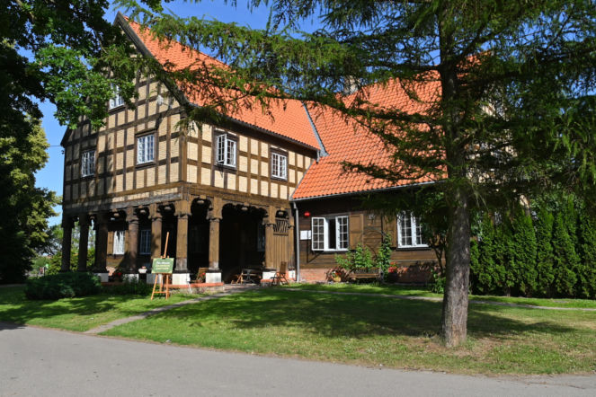

Domy podcieniowe Żuławy, Marynowy
Autor: Darek Jędrzejewski Domy podcieniowe Żuławy, marynowy

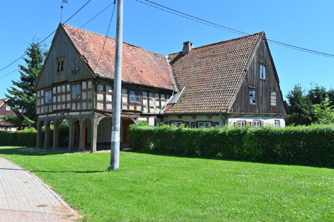

Domy podcieniowe Żuławy, Trutnowy
Autor: Darek Jędrzejewski Domy podcieniowe Żuławy, Trutnowy

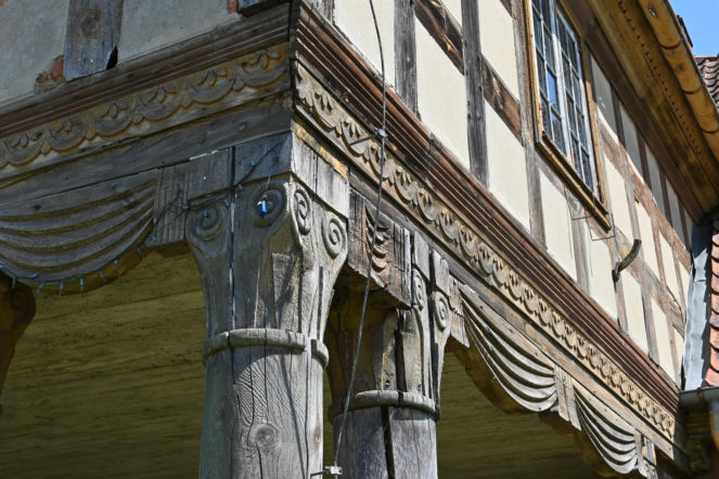

Podcień wsparty jest na 3-8 słupach w stylach toskańskim, jońskim, kompozytowym lub korynckim, np. w Steblewie, Żuławkach. Wystawka nad podcieniem ma konstrukcję ryglową. Elementy konstrukcyjne są ozdobione rzeźbionymi elementami w formie łuków partyjskich, festonów, draperii i kotar, np. w Osicach, Balewie.
Wystawka pozwalała nie tylko uzyskać dodatkową powierzchnię, która początkowo pełniła funkcję magazynu – spichrza, a później funkcję reprezentacyjną. Często dostawiano ją wtórnie, a jej architektura była wyraźnie bogatsza od pozostałej części domu.
Słupy podcienia mają bazy, głowice, entazis i woluty. Fachwerk w wystawce i szczytach o skomplikowanym rysunku elementów drewnianych nie tylko prostych, ale również owalnych (np. w Trutnowach, Miłocinie). W domach z parterami zrębowymi stosowane były oszalowania w narożnikach, niekiedy z dekoracją snycerską. Dachy są dwuspadowe, naczółkowe, a czasami mansardowe z dekorowanymi okapami.

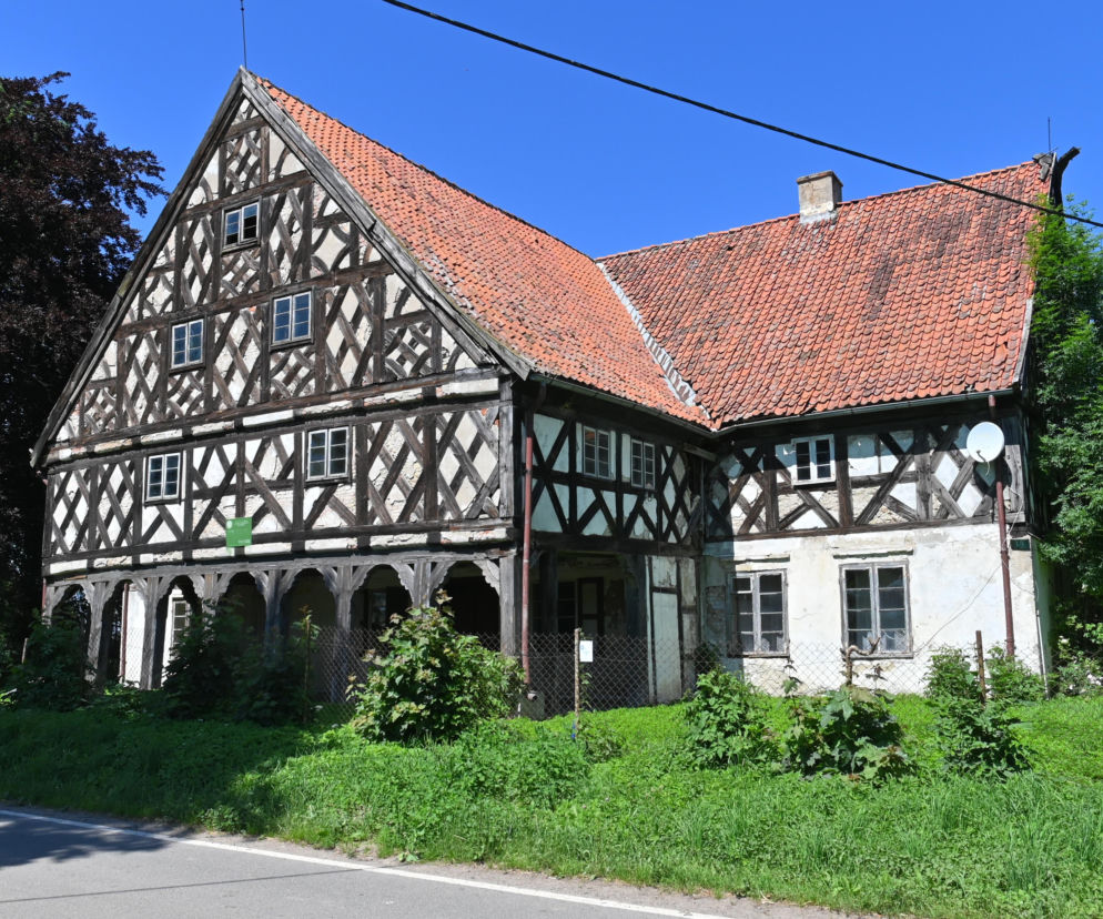

Szczególnie efektownie prezentowały układy konstrukcji ryglowej. Najbardziej skomplikowane przykłady widać w podcieniach i szczytach zachowanych domach w Trutnowach 4 z 1720 roku, Miłocinie 8 z 1731 roku , Stalewie 17 z 1751 roku, Izbiskach z 1778 roku, Kleciu, Koszwałach 21 z 1792 roku, Żuławkach 6 i 32. Prezentują różnorodne układy rygli, mieczy i zastrzałów tworzących kompozycje geometryczne przenikających się krzyży czy figur geometrycznych również w formach owalnych - esownicowych ćwierćkolistych.
Domy podcieniowe Żuławy, Rozgart
Autor: Darek Jędrzejewski Domy podcieniowe Żuławy, Rozgart

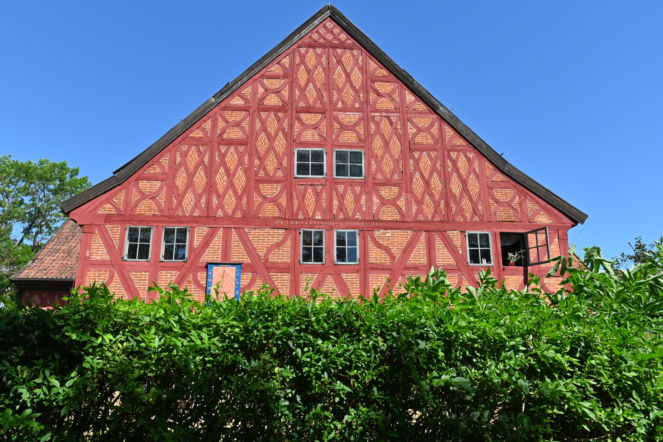

Domy podcieniowe Żuławy, Nowa Kościelnica
Autor: Darek Jędrzejewski Domy podcieniowe Żuławy, Nowa Kościelnica
