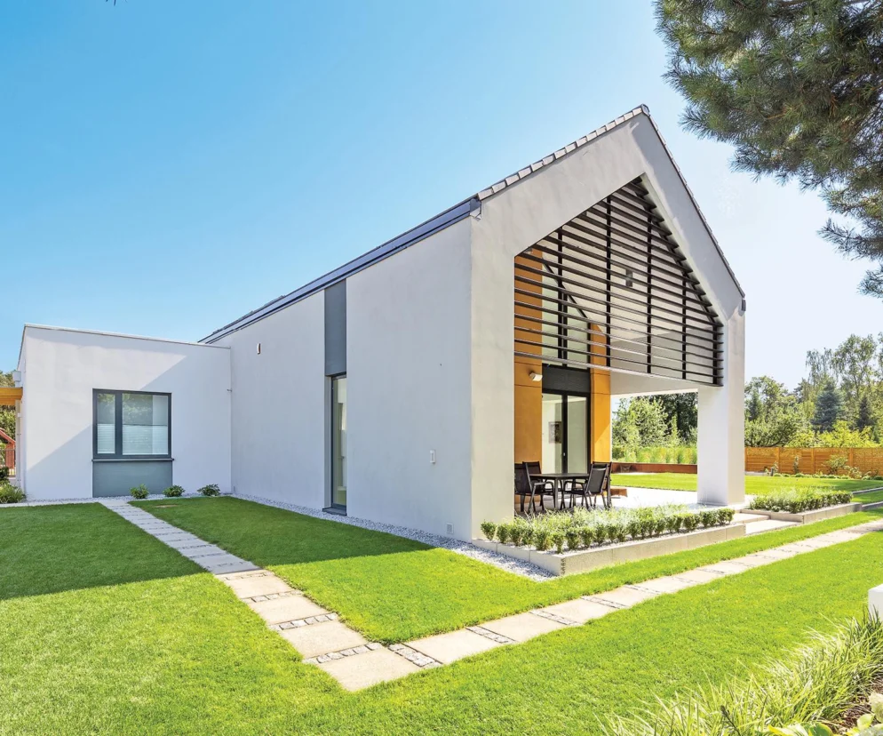

– Dom miał mieć parametry zbliżone do budynku pasywnego, stąd istotne było rozmieszczenie przeszkleń. Od strony obu ulic, czyli północy i wschodu, ma minimalną liczbę otworów – wąskie okna łazienki czy pralni. Z kolei od południa i zachodu, czyli od strony najbardziej nasłonecznionej, ramiona „elki” otwierają się na otoczenie poprzez duże okna – tłumaczy architekt Arkadiusz Strzelecki z pracowni RAAS. W budownictwie pasywnym ważne jest pozyskiwanie energii słonecznej z otoczenia. Jednocześnie należy unikać nadmiernego przegrzania wnętrz, bo to wymaga energochłonnego chłodzenia. Dlatego przeszklenia od strony zachodniej i południowej zostały osłonięte przez wysunięty na 80 cm fragment stropodachu oraz (w wyższym skrzydle domu) częściowe nadwieszenie bryły. To chroni okna przed promieniami słońca, gdy są najsilniejsze, a więc kiedy kąt ich padania jest największy (na przykład latem w południe). Natomiast wysokie okna salonu w ścianie szczytowej są osłonięte wysuniętymi połaciami dwuspadowego dachu. Dodatkowo architekci skonstruowali stalową kratownicę przykręconą do elewacji, którą obłożono lekkimi płytami i otynkowano. Kratownica zacienia przeszklenia i jest dekoracją budynku. W tym zacisznym podcieniu w szczycie domu, otwartym na ogród i zasłoniętym pełną ścianą od strony ulicy, znajduje się taras.

Inwestorzy zaproponowali ściany z keramzytobetonu. To ciepły i lekki materiał, choć jego nośność nie jest duża, więc wymagał punktowych wzmocnień ścian w postaci żelbetowych słupów. W domu zastosowano bloczki o standardowej grubości 24 cm, na które nałożono warstwę ocieplenia w postaci styropianu o grubości 20 cm. To pozwoliło uzyskać współczynnik przenikania ciepła na bardzo wyśrubowanym poziomie U = 0,14 W/(m2·K) – dom spełnia z nawiązką obecne wymagania termiczne, a nawet ich zaostrzone wartości, które mają obowiązywać od 2021 r.
Budynek jest świetnie zaizolowany zarówno od strony gruntu, jak i od góry. Płyta fundamentowa została ocieplona twardym styropianem o grubości 20 cm. Na stropodachu warstwa izolacji termicznej wynosi od 30 do nawet 40 cm. Z kolei w dwuspadowym dachu zastosowano podwójną warstwę wełny mineralnej – pomiędzy krokwiami i pod nimi.
Aby dom był naprawdę ciepły, trzeba pamiętać także o odpowiednich parametrach okien i drzwi. Wybrano drewniano-aluminiową stolarkę z potrójnym szkleniem. Zastosowano również wentylację z rekuperacją, czyli odzyskiem ciepła. Dopiero wszystkie elementy domu, współgrając ze sobą, mogą przełożyć się na jego energooszczędność. Ważną funkcję pełni też profesjonalne wykonawstwo, bo tylko dobrze wykonane przegrody będą spełniać zakładane parametry cieplne.
