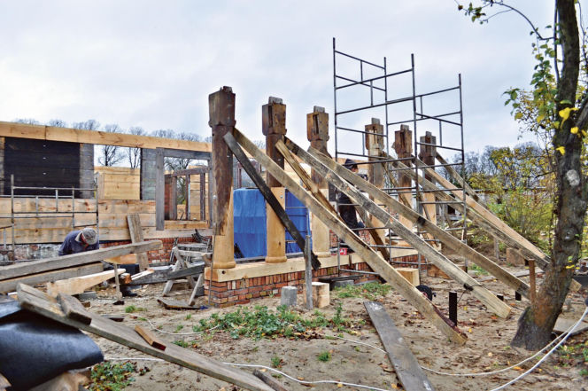

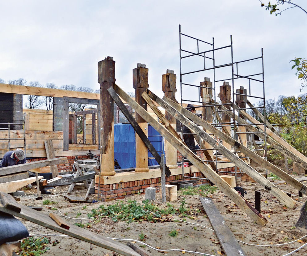

Słupy domu podcieniowego
Autor: iwum inwestora/ Archiwum prywatne Na tych słupach widać i kunszt cieśli, i drobiazgową pracę naprawczą, by odtworzyć stan pierwotny
Szczegóły podcieniowej budowli

Do wymiany były podwaliny oraz więźba dachowa, nieudolnie zastąpiona w latach sześćdziesiątych krokwiami o zbyt małych przekrojach, bez dbałości o oryginalny kształt dachu. Dom wymagał czegoś więcej niż remontu, ale Michał podsumowuje ten okres z wrodzonym sobie optymizmem: – Mogło być gorzej. Oglądaliśmy stare budynki, gdzie ingerencja w historyczny kształt była o wiele większa. Nasz dom 200 lat przetrwał prawie niezmieniony. Badanie stanu technicznego i… zdecydowali się rozebrać cały dom, a następnie złożyć na nowo. Katarzyna: – Trzeba było zbudować fundament, ale przede wszystkim zależało nam, żeby zobaczyć każdy element osobno i ocenić, czy wymaga naprawy, czy wymiany. Bez demontażu to niemożliwe.
Michał: – Gdybyśmy nie demontowali domu, wiele elementów porażonych i zniszczonych przez wilgoć zostałoby w ścianach, a nam zależało, by przywrócić dom do najlepszego stanu.
Uzyskali zgodę konserwator zabytków. Przez rok trwało znakowanie elementów, opisywanie każdej belki zwanej po dawnemu bierwionem i każdej deski. A potem demontaż, który od strony technicznej nie był trudny, ponieważ ściany były łączone na zamki i dyble. Rozebrany został wielki komin butelkowy – wąski na górze, rozszerzający się ku podstawie, w której znajdowała się czarna izba. To pomieszczenie, gdzie dawniej przygotowywano posiłki, a zimą spano. Wielki ciepły komin był centralnym miejscem domu. Efekt dokładnego obejrzenia wszystkich elementów domu? Michał: – 60-70% drewna nadawało się do powtórnego wbudowania. To i tak dużo, sądziłem, że nie będzie tego nawet połowa.
Odbudowa ścian
Autor: iwum inwestora/ Archiwum prywatne Belka po belce – sztukowanie, flekowanie, wytwarzanie nowych elementów na wzór tych zniszczonych
Budowanie od zera
Drewniane elementy budynku, składowane na działce, zaimpregnowano preparatami owadobójczymi, a impregnację powtórzono po złożeniu ścian, na etapie stanu surowego otwartego. Zaczęło się żmudne budowanie domu podcieniowego na nowo, przygotowanie nowych bali i belek, flekowanie ubytków nowym drewnem, a bardzo często dosztukowanie fragmentu elementu drewnianego. To zadanie dla ludzi z pasją, bo co na przykład zrobić z belką stropową, która jest częściowo w dobrym stanie, ale na całej długości wygięła się pod wpływem czasu i grawitacji?

Katarzyna: – Dosztukowany fragment belki musiał być dopasowany do wygięcia… I dodaje: – Mieliśmy szczęście do ludzi. Wspaniali cieśle, który mieli dość cierpliwości, by stosować oryginalne rozwiązania ciesielskie, dyble zamiast metalowych łączników; by naprawiać każdy element, który tylko dało się uratować. A czego się nie dało, to wyciosać, zrobić na nowo.
