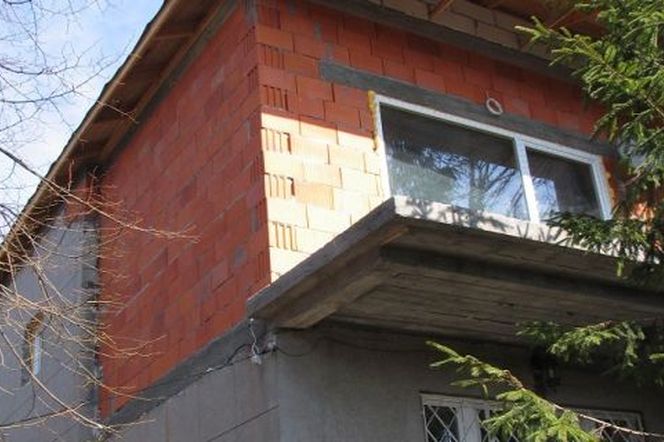

Zanim zaczniesz remont domu lub mieszkania, sprawdź, czy zaplanowane roboty będą prowadzone zgodnie z prawem. Większość bowiem prac remontowych wymaga zgłoszenia w starostwie lub urzędzie miasta albo uzyskania pozwolenia na budowę. Bez zgłoszenia możemy zmodernizować łazienkę, pomalować ściany czy zamontować instalację alarmową. W przypadku remontu zabytku pozwolenie na budowę jest bezwzględnie potrzebne.

Autor: Archiwum serwisu Remont polegający na rozbudowie domu wymaga pozwolenia na budowę
