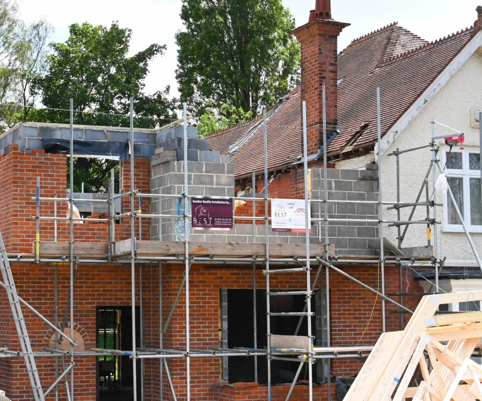

Rusztowania wokół rozbudowywanego domu z cegły. O zasadach legalizacji samowoli przeczytasz na Muratordom.
