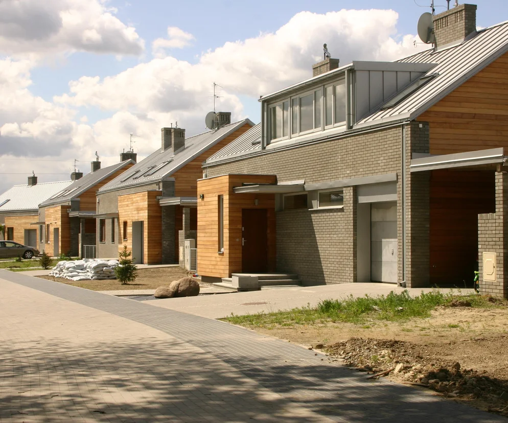

Miejsca parkingowe na posesji
Autor: Andrzej Szandomirski Gdy na podjeździe nie ma wydzielonych miejsc parkingowych, samochód można zaparkowac w dowolnym na nim miejscu

Jeśli miejsca do parkowania nie są wydzielone (na przykład na działce mamy tylko utwardzony podjazd bez zaznaczonego parkingu), to właścicielom nieruchomości często się wydaje, że samochody mogą parkować w dowolnym miejscu, na przykład tuż przy granicy z sąsiednią działką, co niekoniecznie może się podobać sąsiadom. W takich sytuacjach mogą oni prosić o interwencję organ nadzoru budowlanego.
