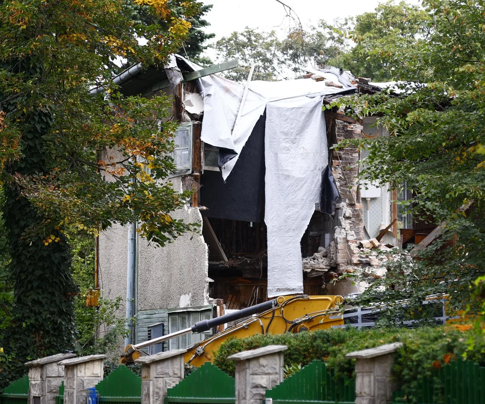

Rozbiórka domu przy Grębałowskiej w Warszawie
