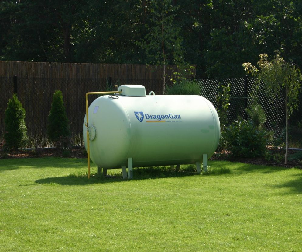

Minimalne odległości naziemnego zbiornika na gaz płynny o pojemności do 3 m3 to:
  • 3 m od budynku mieszkalnego, produkcyjnego lub magazynowego;
  • 5 m od studzienki kanalizacyjnej;
  • 3 m od linii energetycznej o napięciu do 1 kV, a 15 m od linii o napięciu wyższym;
  • 1 m od sąsiedniego zbiornika na- lub podziemnego;
  • 1,5 m od granicy z sąsiednią działką budowlaną.
Polecamy:
Odległość takiego zbiornika od budynku mieszkalnego może być zmniejszona do 1,5 m, jeśli między nimi zostanie wybudowana wolno stojąca ściana oddzielenia przeciwpożarowego (o odpowiednich wymiarach i klasie odporności), albo gdy postawimy zbiornik przy ścianie budynku, której pionowy pas o szerokości co najmniej równej rzutowi równoległemu zbiornika, powiększonej o 2 m z obu jego stron będzie miał klasę odporności ogniowej co najmniej REI 120 i nie będzie w nim okien ani drzwi.
