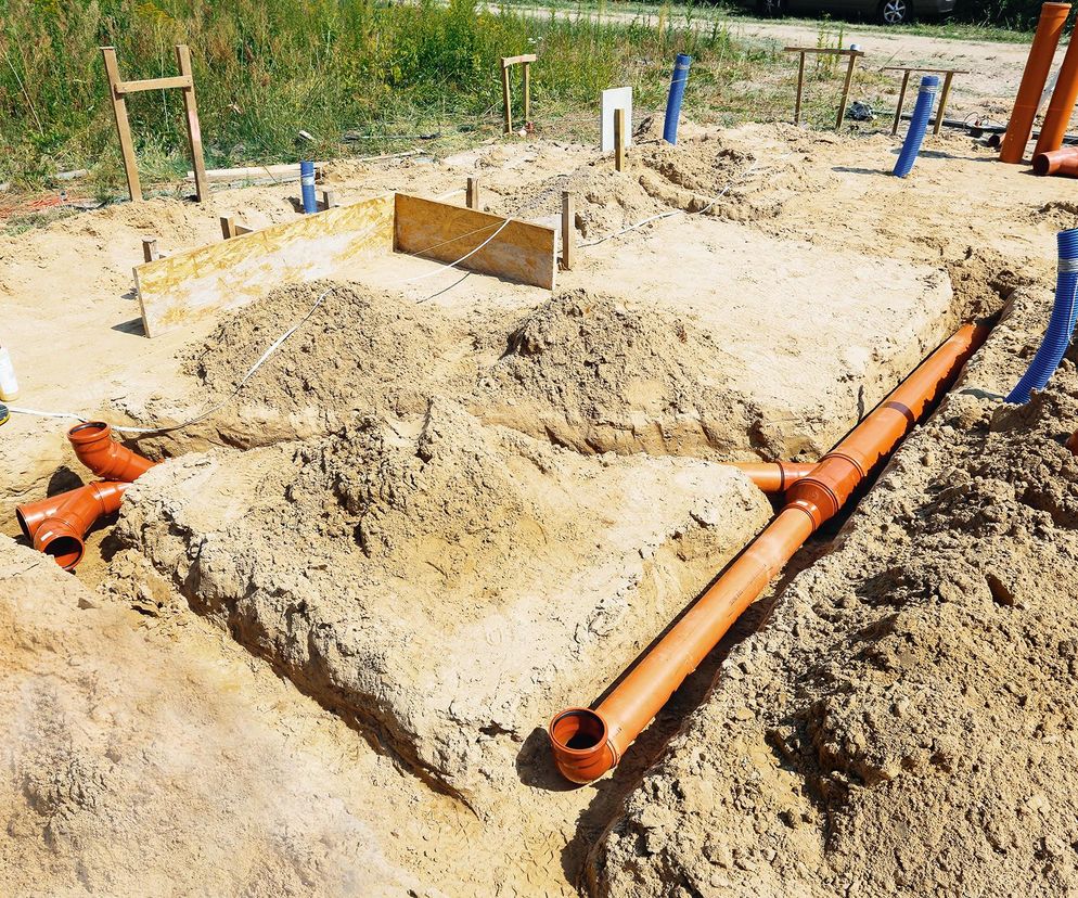

Odbiór techniczny przyłącza - jak wygląda
Po pierwsze, przed zasypaniem przyłącza wykonawca powiadamia inspektora nadzoru budowlanego z ramienia przedsiębiorstwa. Następnie wykonuje się próbę szczelności przyłączy oraz płukanie przyłącza wodociągowego. Inspektorowi nadzoru należy przekazać dokumentację powykonawczą wraz z wynikiem badania bakteriologicznego wody. Potwierdza on stan wody w wypłukanym wcześniej przyłączu. Próbkę wody pobiera pracownik akredytowanego laboratorium w obecności inspektora. Niektóre przedsiębiorstwa żądają dodatkowo dostarczenia dokumentacji fotograficznej.
Sprawdź też:
Następnie dokonuje się wcinki przyłącza do istniejącej sieci. W tym samym czasie lub jeszcze przed wcinką przedsiębiorstwo montuje licznik, którego jest właścicielem. Na koniec przedsiębiorstwo dokonuje odbioru technicznego przyłącza wodociągowo-kanalizacyjnego.
Aby wykonawca otrzymał zwrot kosztów wykonania wcinki, musi w ciągu 3 miesięcy dostarczyć przedsiębiorstwu protokół zagęszczenia gruntu oraz powykonawczą inwentaryzację geodezyjną. Jeśli tego nie zrobi, to my zostaniemy obciążeni kosztem wykonania powyższej dokumentacji.
