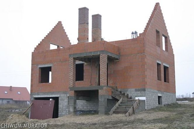

Jeżeli nadzór budowlany dowie się, że twój dom stoi nielegalnie, postawi cię przed wyborem: legalizacja samowoli albo rozbiórka. I nie ma tu znaczenia, że budowa domu to "sprawka" poprzedniego właściciela. Winę ponosi obecny. Niestety, legalizacja samowoli budowlanej nie zawsze jest możliwa. Sporo też kosztuje.
