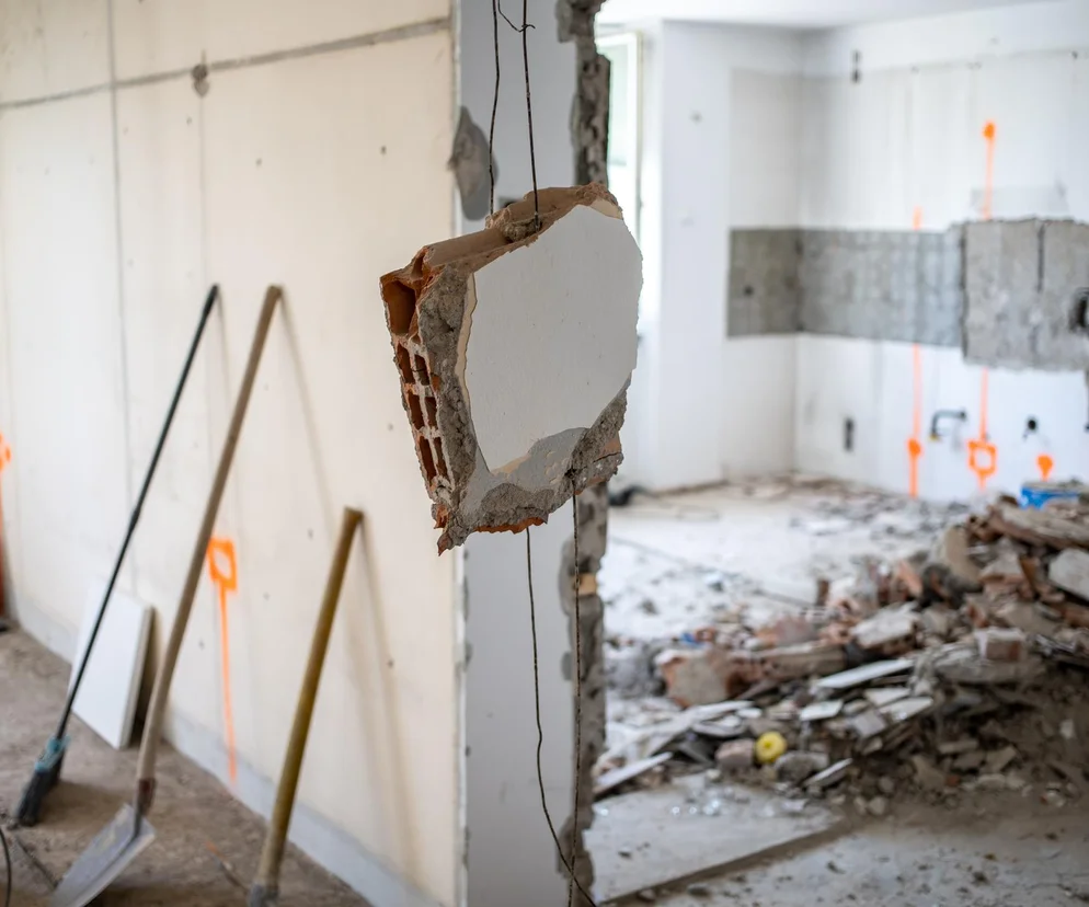

Burzenie ściany
Zdarza się, że remontując dom lub mieszkanie, chcemy zlikwidować ścianę nośną. W domu jednorodzinnym łatwo rozpoznać, czy ściana, która jest dla nas zbędna, jest nośna, ponieważ jest ona zdecydowanie grubsza niż ściany działowe. Przeważnie ma 24-25 cm grubości. Zdecydowanie trudniej rozpoznać w bloku, które ściany są nośne.
