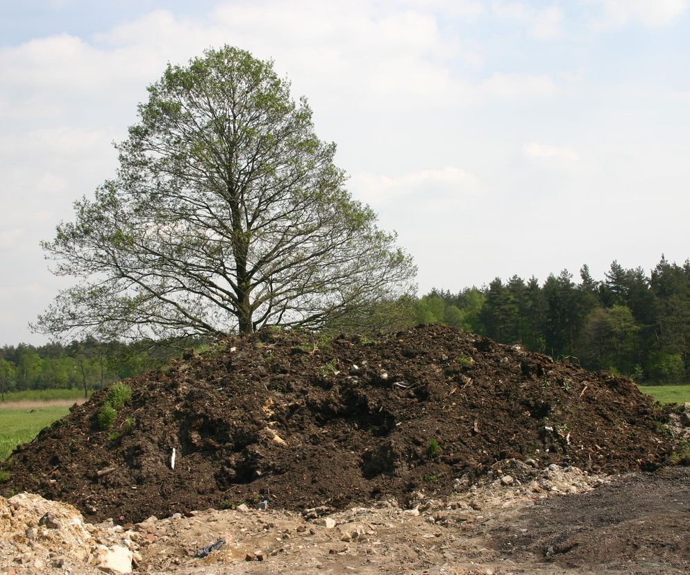

Budowle ziemne (wały, nasypy, wykopy) – nawet jeśli powstają na działce niezależnie od budowy domu – podlegają przepisom prawa.

„Budowla ziemna oznacza budowlę, której podstawowym tworzywem jest ziemia. Budowla taka jest wykonana w gruncie lub z gruntu. Przykładem budowli ziemnej może być wykonany z ziemi wał czy wykonany z ziemi kopiec. Budowla ziemna musi mieć charakter kubaturowy, być widoczna i istnieć w kategoriach obiektywnych. Niemożliwym jest uznanie za »budowlę ziemną« każdego przesunięcia i rozplantowania warstwy ziemi, zwłaszcza przesunięcia niepowodującego powstania widocznej budowli i niemającego na celu w bliższej lub dalsze przyszłości wykonanie jakiegokolwiek obiektu budowlanego”.
