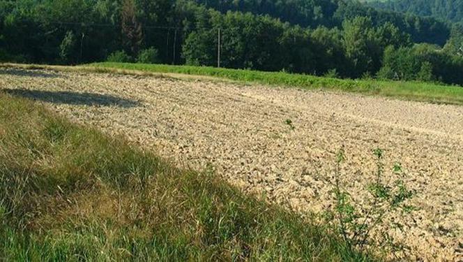

Jeżeli jesteś rolnikiem, możesz rozpocząć budowę domu mieszkalnego na działce rolnej. Budowa domu jest bowiem bezpośrednio związana z prowadzeniem gospodarstwa rolnego. Jeżeli jednak nie spełniasz ustawowej definicji rolnika, a chcesz kupić działkę rolną i na niej budować, masz dwa wyjścia z sytuacji.
Budowa na działce rolnej możliwa, gdy masz status rolnika
