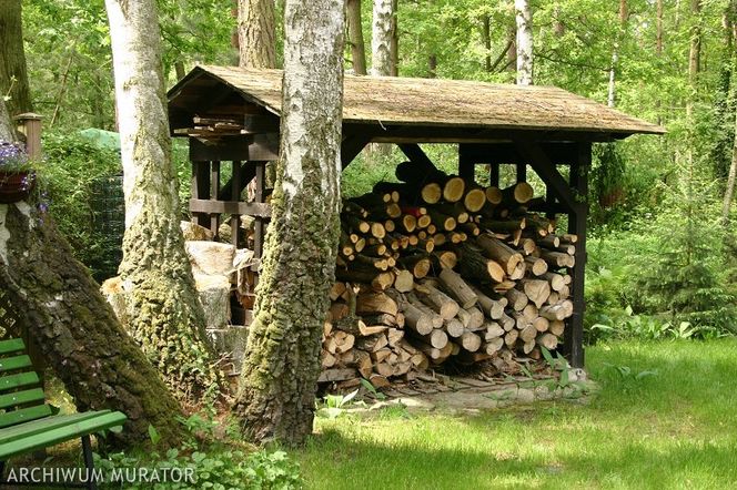

Drewutnia przyda się w ogrodzie do przechowywanie drewna do kominka. Dowiedz się, jak zbudować drewutnię w ogrodzie. Zobacz film
Drewutnia: przechowywanie drewna do kominka
Drewutnia jest mała, więc zmieści się na każdej działce, i estetyczna – dlatego można ją ustawić w ogrodzie bez obawy, że będzie szpecić otoczenie. W drewutni mieści się do 10 m³ drewna. Taka ilość opału wystarczy do tego, by cieszyć się ogniem w kominku przez całą zimę. Jej konstrukcja składa się z dwóch segmentów połączonych dachem (można zbudować jedną część, ale ilość drewna, jaka się w niej zmieści, czyli 5 m³, wystarczy jedynie do okazjonalnego rozpalania ognia).

Wykonanie drewutni
Każdy segment drewutni składa się z dwóch ram powstałych z krawędziaków 9 x 9 cm połączonych wiązaniem czopowym. Ramy połączone są czterema krawędziakami 9 x 9 cm na wpust. W tylnej ramie zamocowano dwie pionowe belki 90 x 4,5 cm, które stabilizują konstrukcję. Podobne belki wzmacniają jej boki. Połączono je z ramą za pomocą metalowych kątowników 6 x 6 cm. Podłogę tworzą deski. Drewutnia posadowiona jest na metalowych podporach osadzonych w betonie. Dzięki temu drewno, z którego jest zbudowana, nie styka się z powierzchnią gruntu, co znacznie zwiększa jego trwałość. Dach drewutni tworzy blachodachówka ułożona na łatach przybitych do krokwi.
Konieczna impregnacja drewna
Drewno łatwo chłonie wodę, co prowadzi do jego butwienia i gnicia. Dlatego elementy drewutni narażone na działanie deszczu i wody z roztopionego śniegu należy zabezpieczyć stosownym preparatem. W sprzedaży dostępnych jest wiele różnych środków (impregnaty, farby ochronne, lakiery). Zapewniają one ochronę przed szkodliwym działaniem grzybów, sinizn, a także owadów. Do impregnacji drewutni zastosowano preparat Sadolin Base, który pokryto koloryzującym lakierem Sadolin. Szczególnie dokładnie zaimpregnowano elementy konstrukcji najbardziej narażone na kontakt z wilgocią (dolna część ramy drewutni oraz miejsca połączeń drewnianych elementów). W tych miejscach drewno dodatkowo zabezpieczono warstwą impregnatu (w tym celu można także użyć smoły, asfaltu lub pokostu).
