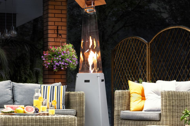

Ogrzewacz gazowy tarasowy (parasol grzewczy)
Ogrzewacz tarasowy (nazywany też parasolem grzewczym) jest zasilany z butli na propan-butan lub propan, co wpływa na kształt urządzenia. Wygląda jak stojak z zabudowanym dołem lub ma stożkowatą bryłę. W dolnej obudowanej części ogrzewacza tarasowego umieszcza się butlę z gazem (8, 10 lub 11 kg). Nad butlą jest fragment z palnikiem otoczonym ognioodpornym szkłem z metalową ażurową obudową. To tu następuje emisja światła i ciepła. Część emitująca ciepło może być zredukowana do kilkunastu centymetrów na szczycie butli lub stojaka albo stanowić długi fragment zwieńczony daszkiem. Znajdziemy ogrzewacze tarasowe, które mogą mieć regulowaną wysokość - fragment z palnikiem można wysuwać niżej lub wyżej. Na szczycie znajduje się niewielki daszek chroniący urządzenie przed deszczem, stąd często są one nazywane parasolami grzewczymi. Pod daszkiem może znajdować się dodatkowe oświetlenie, np. diody LED. Ogrzewacze tarasowe gazowe emitują cichy odgłos i lekki zapach palącego się gazu. Ważą ponad 20 kg. Wygodnie, gdy ogrzewacz gazowy ma nóżki, ponieważ wtedy można go łatwo przesuwać, żeby ustawić w odpowiednim miejscu.
Ogrzewacze gazowe mają moc 10-15 kW. Zużywają mniej więcej 1 kg gazu w ciągu godziny. Moc, pobór gazu i wielkość płomienia można regulować. Nie wymagają zasilania energią elektryczną. Zapalarka jest zasilana z baterii.
Ogrzewacze tarasowe
Autor: Gaspol/ Materiały prasowe Ogrzewacz gazowy ma w dolnej części obudowę do ukrycia butli z gazem, którą trzeba zakupić osobno
W przypadku ogrzewaczy tarasowych gazowych ważne jest bezpieczeństwo instalacji. Przewody gazowe wymagają reduktora, najlepiej gdy jest on w zestawie. Zapłon uruchamia się automatycznie zapalarką, np. piezoelektryczną. Dobrze, gdy ogrzewacz tarasowy ma uchwyty do mocowania do podłoża. W razie przewrócenia parasola grzewczego, natychmiast powinien być odcinany dopływ gazu.
