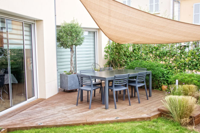

Żagiel na taras – najtańszy i najszybszy sposób na cień
Jeśli szukasz najtańszego i najszybszego sposobu na zacienienie tarasu lub balkonu, żagiel tarasowy (zwany też żaglem przeciwsłonecznym lub ogrodowym) wciąż jest jednym z najlepszych wyborów. Jest lekki, nowoczesny, łatwy w montażu i demontażu, a przy tym daje przyjemny, rozproszony cień, który nie tworzy efektu sauny. W 2026 roku modne są kolory ziemi: beże, piaskowe szarości, antracyt, oliwka i kremowy – idealnie pasują do modnych mebli ogrodowych. W 2026 roku na żagiel tarasowy warto przeznaczyć minimum 500–900 zł razem z porządnym osprzętem.
Rodzaje żagli na taras – który wybrać?
  • Trójkątny – najpopularniejszy i najłatwiejszy w montażu. Idealny na mniejsze tarasy i balkony. Najczęściej spotykane wymiary: 3×3×3 m lub 3,6×3,6×3,6 m
  • Prostokątny/kwadratowy – daje większą powierzchnię cienia. Dobry na tarasy 3×4 m lub więcej
  • Wodoodporny – wykonany z tkaniny poliestrowej z powłoką PU. Chroni przed lekkim deszczem, ale przy ulewie woda spływa po bokach
  • Cieniujący (przepuszczający powietrze) – zazwyczaj z siatki HDPE (180–320 g/m²). Lepiej wentyluje, mniej „łapie” wiatr, ale nie chroni przed deszczem.
Montaż: 4–6 solidnych haków lub masztów + linki – koszt 100–250 zł, praca na 30–45 minut. Plusy: świetnie zacienia, przepuszcza powietrze, nie tworzy „efektu sauny”, łatwy demontaż na zimę. Minusy: przy silnej ulewie woda spływa po bokach, przy wietrze powyżej 70–80 km/h trzeba go zdjąć. Najtańsze modele mogą się odkształcać lub niszczyć po 2–3 latach.
Na co uważać kupując żagiel tarasowy w 2026? Najsłabszym punktem każdego żagla są szwy. Przejrzyj zdjęcia w opiniach – szukaj, czy ktoś nie wrzucił fotek po sezonie albo po silniejszym wietrze. Sprawdź też, ile osób pisze o blaknięciu koloru po pierwszym lecie. Dobry żagiel powinien mieć filtr UV minimum 90–95% i solidnie zszyte krawędzie (najlepiej podwójne lub z taśmą wzmacniającą).
Wybieraj sprzedawców, którzy dają minimum 14–30 dni na zwrot. Przy żaglach to kluczowe – dopiero po rozłożeniu na tarasie widzisz, czy dobrze się napiął, czy kolor pasuje i czy nie jest za cienki.
Omijaj najtańsze modele poniżej 80–100 zł. Żagle za 59–79 zł wyglądają ładnie na zdjęciach, ale w rzeczywistości często mają cienką tkaninę (poniżej 160 g/m²), słabe szwy i po pierwszym sezonie zaczynają się strzępić, rozłazić lub mocno blaknąć. W polskim klimacie (dużo słońca + częste wichury) taki żagiel zwykle wytrzymuje jeden, maksymalnie dwa sezony.
Do dobrego żagla zawsze dokup solidny osprzęt. Tani komplet linek i karabińczyków, który czasem jest w zestawie, to proszenie się o problemy. Linki pękają, karabińczyki wyginają się, a haki rdzewieją. Warto dołożyć 80–200 zł i kupić wszystko ze stali nierdzewnej – oczka, napinacze, haki obrotowe i linki z bloczkami. To inwestycja, która realnie przedłuża życie żagla o kilka lat.

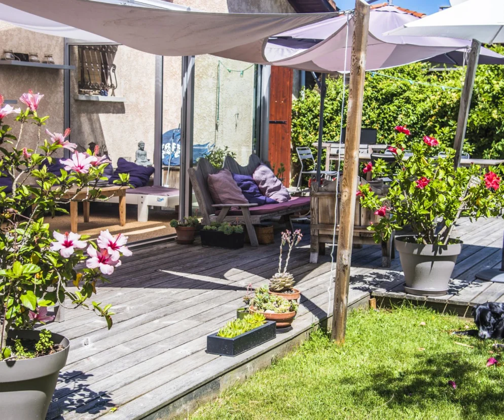

Żagiel przeciwsłoneczny
Autor: Getty Images Kolor żagla przeciwsłonecznego powinien pasować do kolorystyki ogrodu i domu
