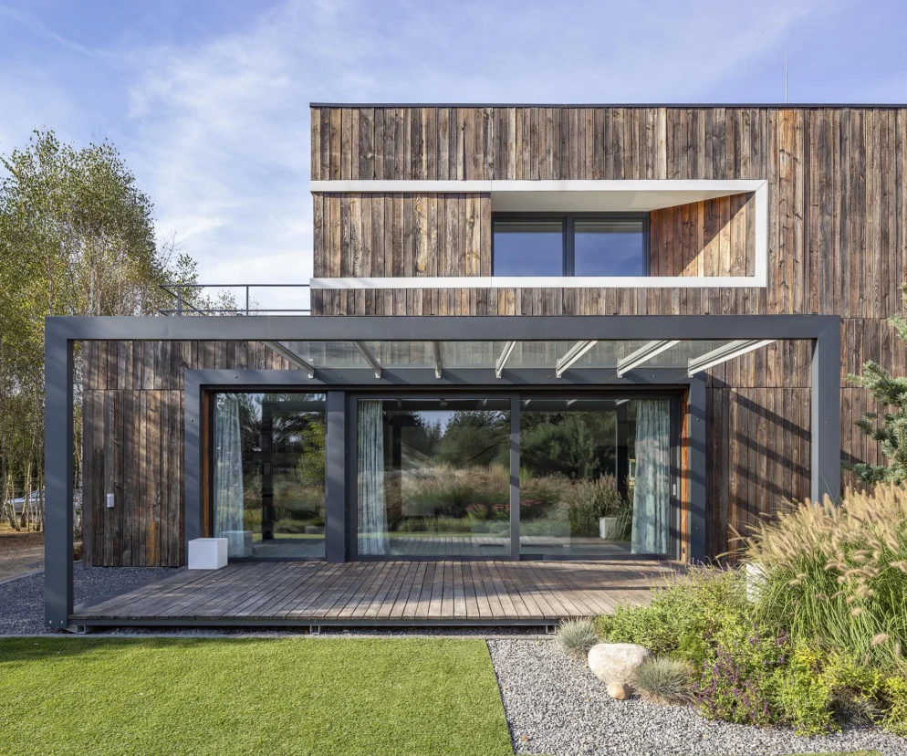

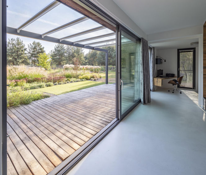

Drewno z północy na taras – zalety, wady i cena 2026
Wśród desek tarasowych najpopularniejsze są te wykonywane z:
  • modrzewia syberyjskiego
  • świerka skandynawskiego
  • świerka z gór
  • sosny skandynawskiej

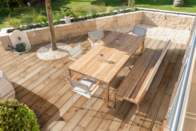

Takie drewno słabo chłonie wodę i jest mniej podatne na siniznę i gnicie niż pospolita sosna. Deski z tych gatunków drewna są jasne, w tonacji lekko żółtawej, mogą zawierać sęki. Deski na taras są ryflowane – mają nacięcia, którymi będzie spływać woda. Grubość to zwykle 2,4 mm, szerokość 14,5 cm, a długość 2,5-4 m (znajdziemy też deski o mniejszych przekrojach). Za deski tarasowe z takiego drewna trzeba zapłacić: sosna skandynawska ryflowana, klasa AB, 65–120 zł/m², modrzew syberyjski 120–250 zł/m².

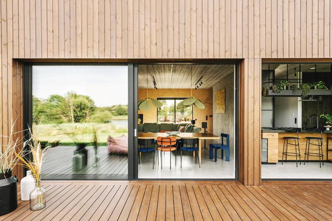

Drewno egzotyczne na taras – zalety, cena 2026

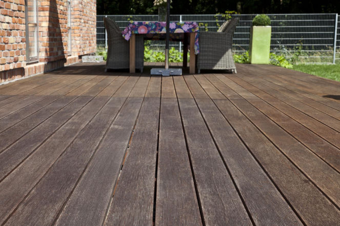

Za najlepsze drewno egzotyczne na taras uważa się bangkirai, garapę, tek, masarandubę, jatobę, tanimbukę. To drewno z tropików, które doskonale znosi duże zawilgocenie. Żeby nie gnić, zawiera bardzo dużo żywic. Drewno egzotyczne jest bardziej kolorowe niż wcześniej wymienione, nawet w jednej desce możemy znaleźć odcienie od żółtego, przez beże i czerwienie, po brązy.
Ponieważ deski te mogą pochodzić z bardzo różnych źródeł, wymiary często są mniejsze o standardowych desek tarasowych. Mogą też nie być ryflowane. Za deski tarasowe z drewna egzotycznego trzeba zapłacić od 150 do 500 zł/m², gdy deski mają duże wymiary, cena może przekroczyć 1000 zł/m².

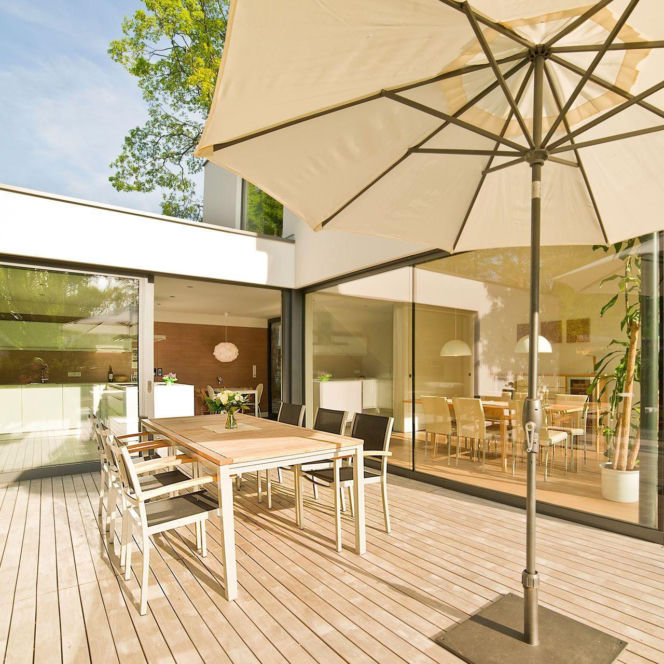

Termodrewno na taras – trwałość, wygląd i cena w porównaniu z naturalnym drewnem 2026

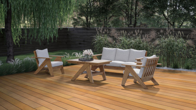

Deski różnych gatunków drewna najpierw się suszy, a następnie poddaje się działaniu wysokiej temperatury w komorze parowej. Dzięki temu zostają z niego usunięte wszelkie larwy i zarodniki szkodników, drewno jest bardziej odporne na wilgoć. Termodrewno zyskuje też karmelowy, brązowawy odcień. Na tarasie sprawdzą się deski z termojesionu, bo jest to drewno twarde i gęste.
Znajdziemy też deski ze skandynawskich sosny i świerka w wersji termo. Deski tarasowe z termodrewna mają mniejsze wymiary niż standardowe i mogą nie mieć ryflowania. Deski z termojesionu kosztują mniej więcej 500 zł/m², na tym samym poziomie kształtują się ceny z sosny lub świerka ze Skandynawii w wersji termo.

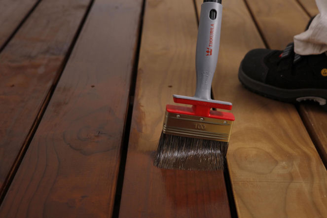

Jak zabezpieczyć deski tarasowe?
Najlepszym sposobem konserwacji drewna na zewnątrz jest olejowanie. Olej nieco wnika w strukturę drewna, tworzy cieniutki tłusty film na powierzchni utrudniający wnikanie wilgoci. Za to nie tworzy sztywnej i twardej powłoki jak lakier czy lakierobejca, lepiej chroniącej przed wodą, ale po pewnym czasie pękającej i odpadającej (co wymusza i komplikuje kolejną konserwację). Dobrym sposobem zabezpieczenia jest także zastosowanie impregnatu. Wybierając preparat, trzeba sprawdzić, do jakiego rodzaju drewna jest przeznaczony.
