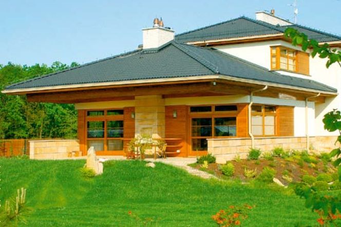

Dużą różnicę poziomów między podłogą parteru a ogrodem można zniwelować, podnosząc teren przy ścianie domu i kształtując wzniesienie od strony planowanego tarasu. Jeżeli przynajmniej z jednej strony jest miejsce na uformowanie łagodnego kilku- lub kilkunastoprocentowego spadku, problem jest rozwiązany w najlepszy możliwy sposób – będzie można zejść z tarasu do ogrodu bez stromych schodów, a zarazem skorzystać z największej zalety wysokiego tarasu - widoków otoczenia z góry.
Jeśli spadek ma mieć nie więcej niż kilkanaście procent, a podłoga parteru znajduje się 1 m nad terenem, powstała skarpa będzie miała ok. 7 m długości. Krawędzie tarasu od tych stron, gdzie brak miejsca na łagodny spadek, trzeba ograniczyć murkami oporowymi, schodami albo uformować stabilne strome skarpy i zabezpieczyć je balustradą.
Dodatkową zaletą podniesienia terenu przy domu jest wizualne wpisanie budynku w krajobraz i zabezpieczenie go przed zalewaniem wodami opadowymi. Podobnie obsypywano niegdyś lub lokalizowano na piaszczystych górkach domy na Żuławach, do dzisiaj budują tak domy na polderach zapobiegliwi Holendrzy. Takie podwyższenie terenu przy domu od strony ogrodu jest prawie zawsze możliwe na większych działkach.

Możemy usytuować taras na poziomie pośrednim między terenem a mieszkaniem. Szukając właściwej rzędnej, nie próbujmy opuszczać go zbyt nisko, bo dla jego użyteczności ważniejsza jest dostępność z mieszkania niż zrównanie go z terenem. Czasem wystarczy obniżyć taras o wysokość kilkunastocentymetrowego progu w drzwiach. Korzystnie jest usytuować go mniej więcej 45 cm niżej niż parter – to oznacza 3 wygodne schodki. Jeśli odsuniemy je o 0,5 m od drzwi, poziom progu drzwi tarasowych może przy ścianie domu przejść w powierzchnię wygodnego siedziska.
Obniżanie tarasu o więcej niż 3 stopnie poniżej parteru nie jest godne polecenia. Z salonu będziemy widzieć tylko głowy osób na tarasie. W szczególnych przypadkach dobrym rozwiązaniem jest budowa tarasu na dwóch poziomach połączonych stopniami schodów. Na górnym możemy wówczas urządzić letnią jadalnię, a dolny przeznaczyć na leżakowanie. Takie rozdzielenie może być bardzo malownicze i skutecznie wiązać dom z ogrodem.
