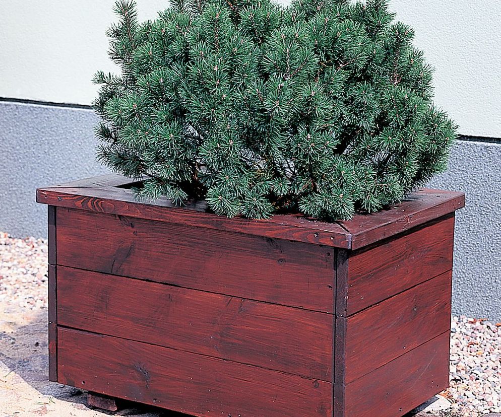

Jak zrobić drewniana donicę? Skrzynia ogrodowa krok po kroku
Wykonaj samodzielnie skrzynię ogrodową. Nie trać czasu na szukanie w sklepach pasującej do Twojego ogrodu donicy drewnianej. Będziesz mieć pewność, że skrzynka na kwiaty jest solidna i przetrwa wiele sezonów. Zobacz jak ją zrobić według naszej instrukcji.
Donica drewniana
Autor: Krzysztof Zasuwik Aby dopasować drewnianą donicę do wystroju tarasu najlepiej jest wykonać ją samemu.
Skrzynia ogrodowo-tarasowa
W drewnianej skrzyni możesz posadzić krzewy i niewielkie drzewa. Możesz pomalować ją na wybrany kolor. Twoja donica ogrodowa będzie miała wykonaną ze styropianu izolację dlatego nie będzie potrzeby otulania roślin na zimę. Pamiętaj, że objętość ziemi w donicy powinna być 2 razy większa od bryły korzennej krzewu lub drzewka.
Oprócz tego na dnie musi się jeszcze znaleźć 15 centymetrowa warstwa drenażu magazynującego namiar wilgoci. Drewno musi być pomalowane impregnatem do drewna przeznaczonym do stosowania na zewnątrz. Zobacz jak przeprowadzić budowę skrzyni ogrodowej krok po kroku.
