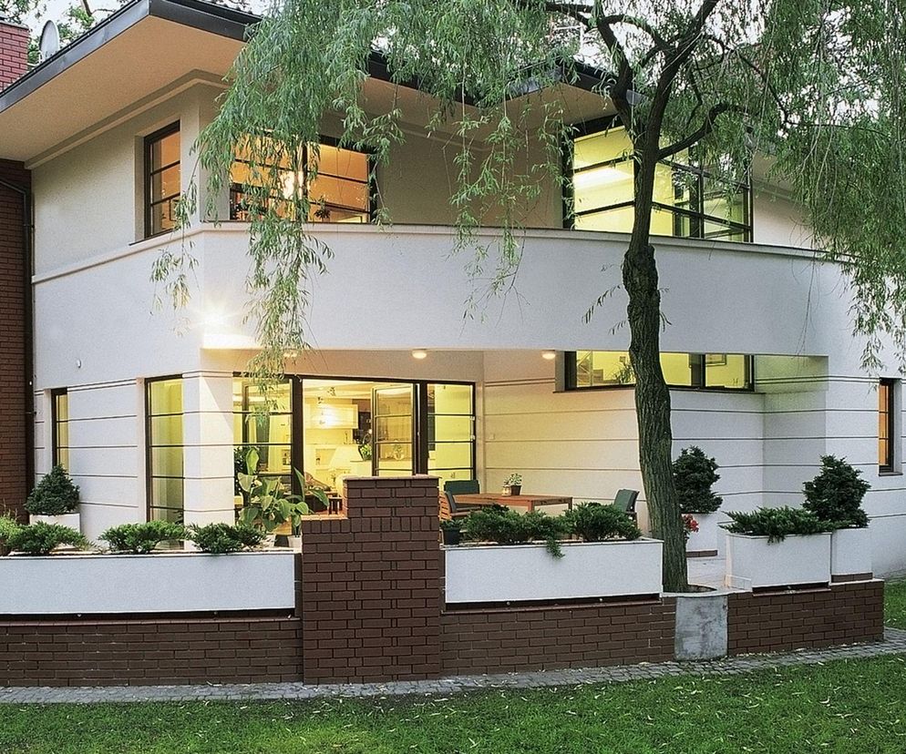

Taras przed sezonem
Autor: Piotr Mastalerz, projekt: Katarzyna i Łukasz Krawontkowie/PRACOWNIA ARCHITEKTONICZNA VALOR Już pierwsze promienie wiosennego słońca zachęcają do wychodzenia na taras. Zanim jednak na dobre się na nim zadomowimy, czekają nas wiosenne porządki. Warto się też zastanowić nad tym, co zrobić, aby stał się bardziej komfortowy
