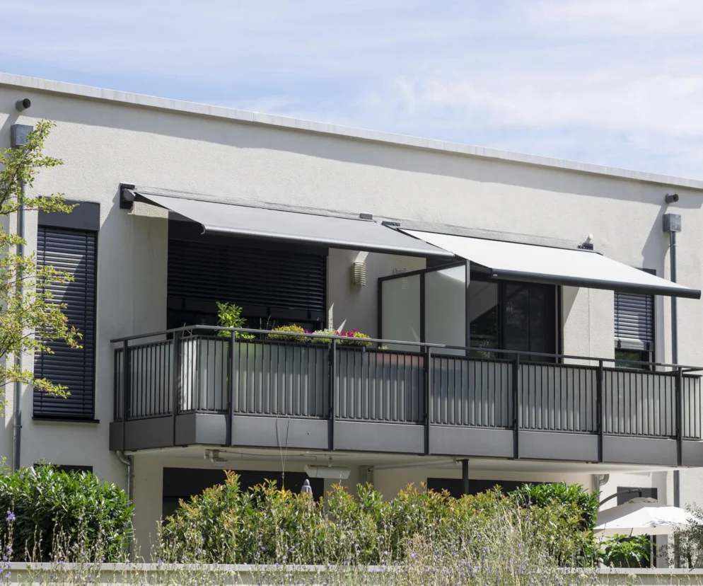

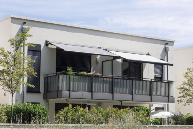

Markizy balkonowe – rozwiązanie o wysokiej skuteczności
Markiza to jedno z najbardziej efektywnych rozwiązań do zacienienia balkonu w bloku. Montowana nad przestrzenią balkonową tworzy stabilną strefę cienia i ogranicza bezpośrednie nagrzewanie posadzki, balustrady oraz szyb. W praktyce znacząco obniża temperaturę odczuwalną na balkonie i ogranicza przenikanie ciepła do wnętrza mieszkania.
Zalety:
  • wysoka skuteczność w blokowaniu promieni słonecznych,
  • możliwość regulacji wysięgu i kąta nachylenia,
  • duża trwałość przy dobrej jakości materiałach.
Wady:
  • stosunkowo wysoki koszt zakupu i montażu,
  • często wymaga zgody wspólnoty lub spółdzielni mieszkaniowej,
  • stała konstrukcja ogranicza elastyczność.
Koszt:
  • markiza ręczna: 800–2500 zł,
  • markiza automatyczna: 2500–7000 zł,
  • montaż: 300–1000 zł.

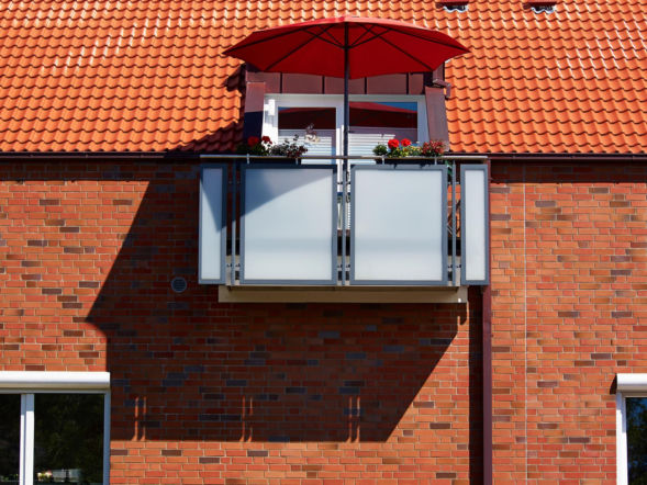

Parasole balkonowe – szybkie i mobilne rozwiązanie
Parasole balkonowe to najprostszy sposób na stworzenie cienia bez montażu i ingerencji w konstrukcję budynku. Sprawdzają się w mieszkaniach wynajmowanych lub tam, gdzie potrzebne jest rozwiązanie tymczasowe.
Zalety:
  • pełna mobilność i łatwość przestawiania,
  • brak konieczności montażu,
  • stosunkowo niski koszt.
Wady:
  • ograniczona powierzchnia zacienienia,
  • podatność na podmuchy wiatru,
  • mniejsza stabilność w porównaniu do innych rozwiązań.
Koszt: 100–600 zł

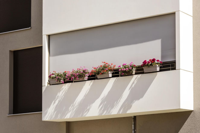

Rolety i zasłony balkonowe – wysoka skuteczność w ograniczaniu ciepła
Rolety zewnętrzne oraz zasłony balkonowe należą do najbardziej efektywnych rozwiązań w walce z przegrzewaniem mieszkania. Ich główną zaletą jest zatrzymywanie promieni słonecznych jeszcze przed dotarciem do szyb i powierzchni balkonu.
Zalety:
  • wysoka skuteczność ograniczania nasłonecznienia,
  • obniżenie temperatury w mieszkaniu,
  • możliwość integracji z systemami automatyki.
Wady:
  • wyższy koszt inwestycji,
  • bardziej skomplikowany montaż,
  • często wymaga profesjonalnej instalacji.
Koszt:
  • rolety balkonowe: 200–1500 zł,
  • systemy zewnętrzne: 1500–4000 zł.

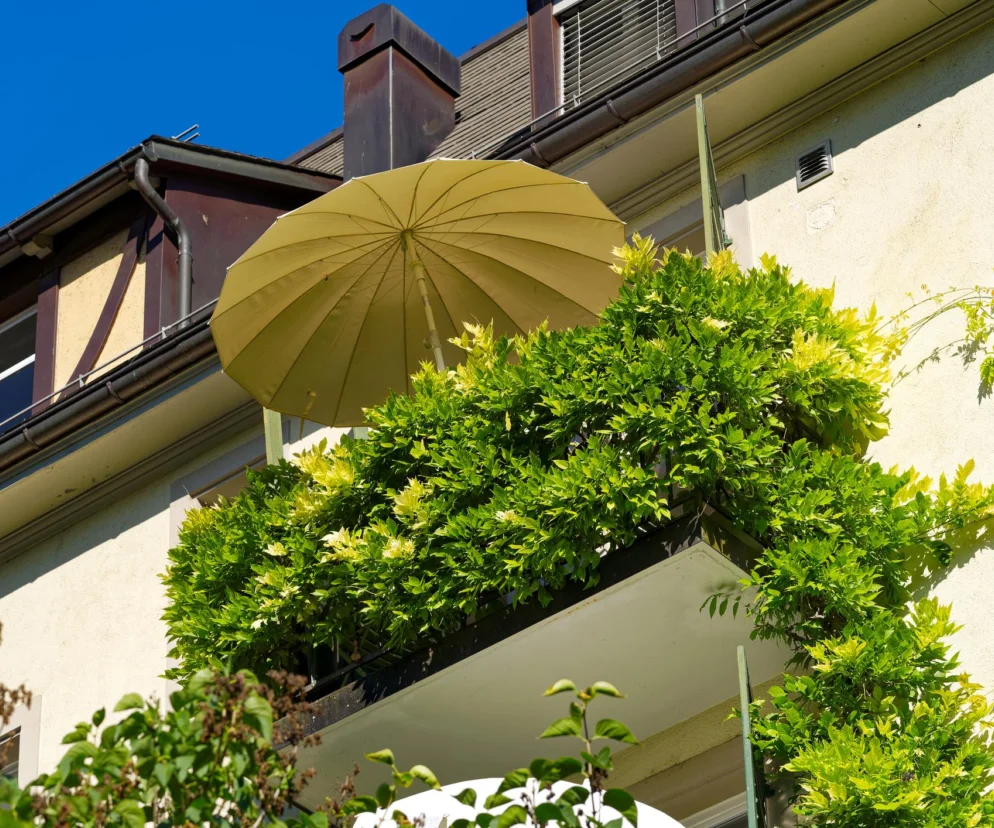

Naturalne osłony – rośliny i pergole
Naturalne rozwiązania, takie jak rośliny pnące czy pergole, łączą funkcję zacienienia z walorami estetycznymi. Tworzą przyjemny mikroklimat i stopniowo zwiększają ilość cienia wraz ze wzrostem roślin.
Zalety:
  • poprawa estetyki balkonu,
  • naturalne obniżenie temperatury otoczenia,
  • brak kosztów eksploatacyjnych po instalacji,
  • korzystny mikroklimat.
Wady:
  • czas potrzebny na rozwój roślin,
  • konieczność regularnej pielęgnacji,
  • sezonowa skuteczność w zależności od roślin.
Koszt:
  • rośliny i donice: 50–500 zł,
  • pergole: 500–2000 zł.
