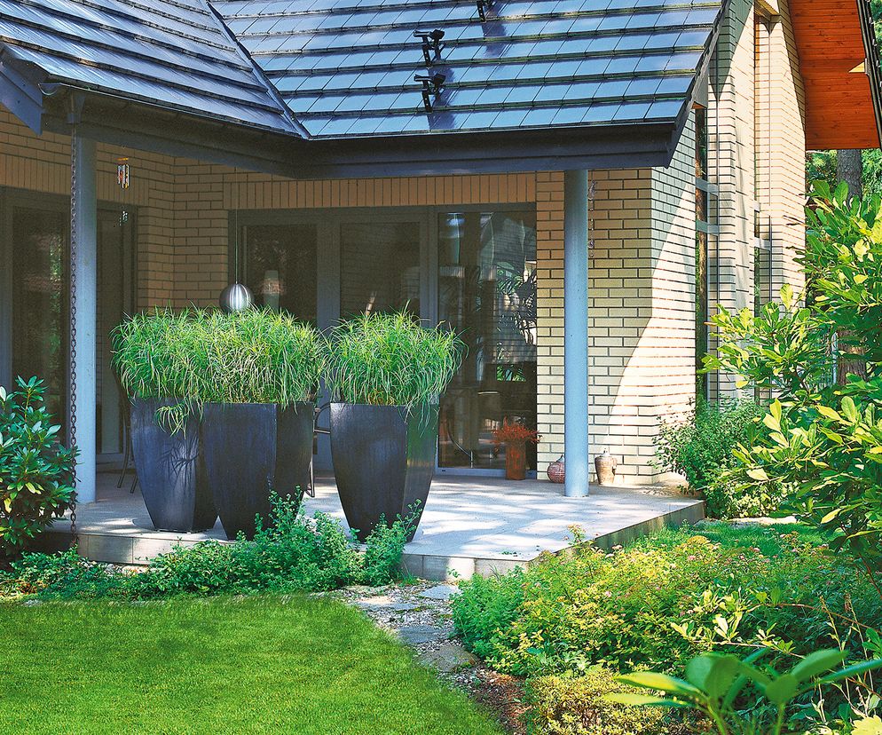

Autor: Andrzej Szandomirski Z wysokich donic na tarasie i bujnych traw (między innymi liczne odmiany miskantów), może powstać efektowna przesłona wydzielająca miejsce wypoczynku
