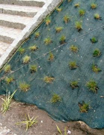

Ogród o pofałdowanej powierzchni wygląda atrakcyjnie, ale skarpy mogą przysporzyć wielu kłopotów. Pod wpływem słońca, wiatru i wody opadowej teren pochyły łatwo ulega erozji. Im bardziej stromy stok, tym większe zagrożenie. Jeżeli mamy w ogrodzie skarpy o spadku przekraczającym 30°, trzeba zadbać o ich zabezpieczenie. Jest na to kilka sposobów. Często wystarczy obsadzić powierzchnię roślinami rozrastającymi się za pomocą rozłogów czy kłączy, ponieważ przerastając glebę, dobrze ją stabilizują. Można też umocnić skarpę kamieniami (np. stworzyć w tym miejscu ogród skalny) lub niskimi palisadami biegnącymi w poprzek stoku. Przy spadku powyżej 40° warto wprowadzić dodatkowe zabezpieczenie, na przykład w postaci siatki z tworzywa sztucznego (skarpę można wtedy obsiać trawą) lub włókniny (przykrywa się nią powierzchnię skarpy i w wyciętych otworach sadzi rośliny). Jeszcze bardziej stromy stok lepiej przemodelować: skrócić i ograniczyć murkiem oporowym lub ścianką. Dzięki temu możemy zyskać nieco terenu, ale i „spłaszczyć” skarpę.
