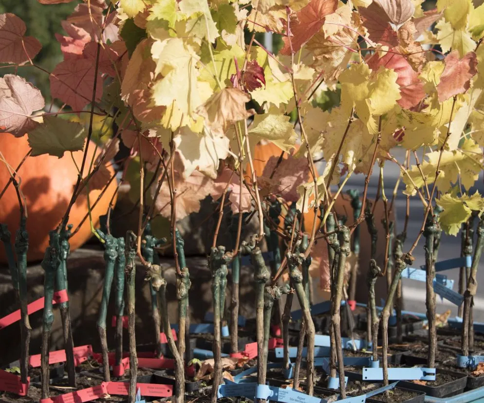

Chcę posadzić winogrona z pędu dorosłej rośliny, jak najlepiej to zrobić żeby się przyjeły i kiedy się to sadzi?

Jednym z lepszych i efektywniejszych metod rozmnażania winorośli jest ukorzenianie sadzonek zdrewniałych. Końcówka jesieni to idealny termin na pobieranie takiego rodzaju sadzonek. Należałoby poprosić sąsiada o wycięcie jednej ze zdrowych, zdrewniałych łóz (czyli zdrewniałych tegorocznych pędów). Łozę tniemy na 15-20-centymetrowe odcinki, tak aby na każdym z odcinków było około 5 pąków. Tak uzyskane sadzonki przechowujemy przez zimę zagłębione na kilka centymetrów w wilgotnym piasku, w pomieszczeniu o temperaturze kilku stopni Celsjusza. Podczas sadzenia w piasku należy pamiętać, by nie pomylić końców pędów i nie posadzić ich "do góry nogami", bo źle posadzone nie wytworzą korzeni. Wiosną, po rozmarznięciu podłoża, można wysadzić sadzonki do gruntu. Trzeba robić to delikatnie, tak by nie uszkodzić obecnych już u podstawy sadzonek zawiązków korzeni. Musimy uzbroić się w cierpliwość, gdyż takie ukorzenianie pędów, a następnie wypuszczanie przez nie młodych pędów może trwać nawet dwa-trzy sezony. Życzę powodzenia!
