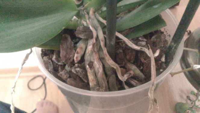

Witam. Mam storczyka Phalaenopsis. Ostatnio zauważyłam, że opadają mu pąki, a nowe kwiaty szybko więdną. Również na ściankach doniczki pojawiły się glony. Co więcej, korzenie chyba gniją, a na nich pojawiają się "krótkie włoski". Co robić? Przesadzić? Dodam tylko, że liście są wyjątkowo zdrowe.

Witam. Prawdopodobnie to efekt zbyt obfitego podlewania. Wtedy i korzenie zagniwają i kwiaty szybciej przekwitają, a pąki opadają. W przezroczystych doniczkach (zwykle od strony światła) mnożą się glony. Jest to też często wina mało przewiewnego podłoża, bo prawdopodobnie jest już rozłożone i zbyt zasolone. Należy JAK NAJSZYBCIEJ wyjąć storczyka z doniczki, oczyścić ze starego podłoża, zgniłych korzeni, cięcia zasypać węglem drzewnym lub sproszkowanym cynamonem. Jeżeli bryła korzeniowa była mokra, to proszę ją zostawić bez podłoża na 2-3 dni, aby obeschła. No i następnie przesadzić do świeżego, przewiewnego podłoża. Pierwsze podlewanie po około 7 dniach.
