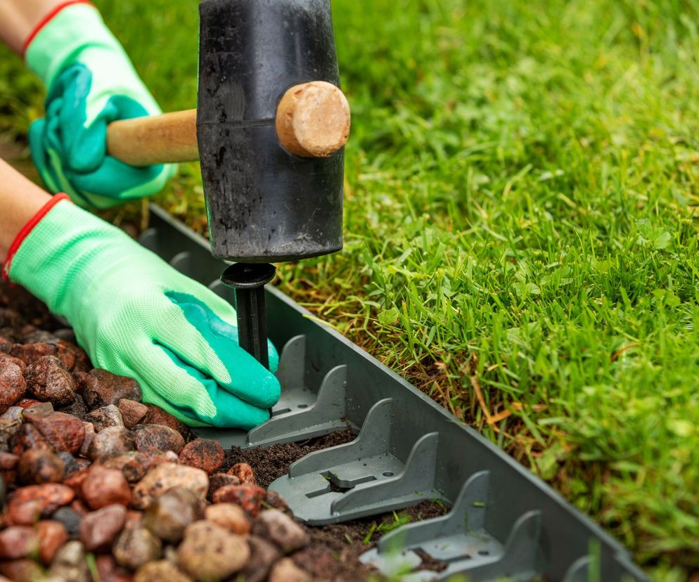

Autor: Getty Images Montaż obrzeża trawnikowego

Obrzeża do wkopywania pomiędzy trawnik a rabatę są jeszcze na naszym rynku niedoskonałe. Najczęściej oferowane są tanie i bardzo cienkie rolki z tworzywa, które po jednym sezonie zimowym pękają i nadają się do wymiany. Proponuję zawsze pytać właściciela sklepu o gwarancję na te plastikowe obrzeża i nie wybierać najtańszych i najcieńszych.
Dobry materiał nie powinien się dać w ręku łatwo wyginać i zgniatać. Najlepsze są grubości minimum 2 mm i z tworzywa przypominającego grubą, twardą folię ebonitową. Dopuszczalne są też materiały tupu gruba folia do oczek wodnych, którą tniemy na paski. Dla wytrwałych polecam nie sklepy ogrodnicze, ale hurtownie z geosyntetykami, gdzie trzeba pytać o grubą folię do budowy wysypisk śmieci. Ta sztywna, czarna folia będzie miała największą trwałość. Gdy trawnik ma mało perzu i traw korzeniowych wystarczy pasek obrzeża wysokości 15 cm. Optymalny jest 20 cm pasek. Gdy trawnik jest zaperzony warto zrobić nawet 25 cm.
