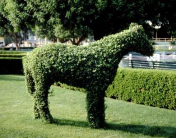

Witam! Chciałabym się dowiedzieć gdzie można nabyć siatki-stelaże do formowania krzewów, na przykład o kształcie kuli bądź postaci różnych zwierząt. I jak taki szablon wykonać? Czy siatka nierdzewna do tego się nadaje?

O gotowe stelaże warto zapytać w dobrze zaopatrzonych sklepach ogrodniczych lub marketach budowlanych, posiadających dział ogród. Niekiedy można dostać je również w sklepach internetowych. Ich popularność jest coraz większa, liczę więc, że ich będą coraz bardziej dostępne, choć póki co trzeba poszukać. Przy odpowiednim samozaparciu można taki stelaż wykonać samodzielnie. Jeśli chcemy uzyskać proste formy (np. stożek, sześcian, prostopadłościan) stelaż taki można wykonać za pomocą listewek, tyczek bambusowych lub stalowych, ocynkowanych prętów, połączonych ocynkowanym drutem. Przy bardziej skomplikowanych formach (np. kula, postacie zwierząt) najpierw należy uformować szablon z grubego (ale w miarę plastycznego) drutu stalowego, ocynkowanego. Końcówki drutów wbijamy w ziemię u podstawy rośliny. Na tak ukształtowaną formę można zamontować nierdzewną siatkę ocynkowaną (dostępne są siatki o różnych średnicach oczek, wykonane z różnej grubości drutu). Można także użyć cienkiego, ocynkowanego drutu stalowego, który zaplatamy na formie. Ważne, aby tak powstały stelaż był na tyle "gęsty", by dokładnie móc przystrzyc roślinę. Jednocześnie starajmy się, by drutu czy siatki nie było zbyt dużo, ponieważ mogą zbytnio zacieniać roślinę i utrudniać dostęp do wnętrza formowanego krzewu (w przypadku konieczności wycięcia pędów, np. chorych lub suchych z jego środka. Życzę powodzenia!
