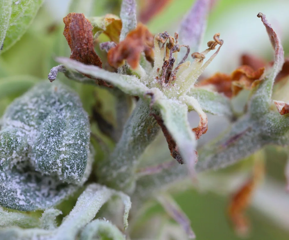

Porażony mączniakiem prawdziwym pęd jabłoni z młodymi liśćmi i kwiatami pokrytymi białym, mączystym nalotem. Choroba ta osłabia wigor drzew i zmniejsza plon, a o jej zwalczaniu przeczytasz na naszym portalu.

Mączniak prawdziwy poraża pąki, liście, kwiaty i owoce jabłoni. Rzadziej występuje na gruszach. Silnie porażone pąki nie rozwijają się i z czasem zamierają. Przy mniejszych infekcjach dochodzi do rozwoju pąków, ale infekcja występuje na rozwiniętych liściach. Blaszki liściowe są mniejsze, zwijają się łódkowato, marszczą i w konsekwencji zamierają. Na wierzchniej stronie występuje biały, mączysty nalot (stąd nazwa). Mączyste plamy zlewają się. Nalot czasem występuje także na pędach, zwłaszcza na wierzchołkowej części. To hamuje wzrost, końce pędów mogą zamierać. Choroba prowadzi do deformacji i sterylizacji kwiatów. Kwiaty są zdrobniałe, szybko zamierają i nie zawiązują owoców.
Owoce są porażane w różnych stadiach – od zawiązków po dojrzewanie. Objawy są trudne do rozpoznania na owocach, gdyż przypominają „poparzenia” spowodowane m.in. przez niewłaściwe użycie pestycydów. Skórka jest ordzawiona i pokryta delikatną, biało-beżową siatką. W przypadku silnych ordzawień dochodzi do pękania skórki. Owoce są wtedy narażone na pojawienie się innej choroby – brunatnej zgnilizny jabłoni.
