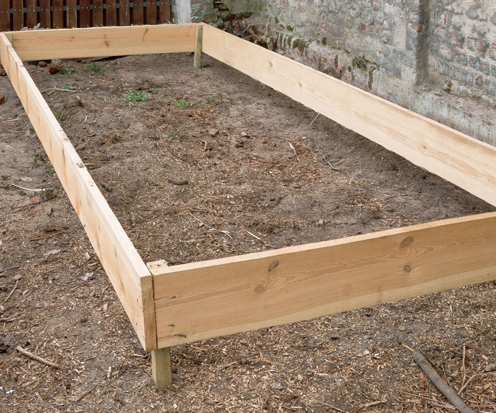

Jak zrobić skrzynię na warzywa?
  • Ramę skrzyni na warzywa zbijamy z surowych desek grubości około 2 cm. Lepiej ich nie impregnować. Co prawda trwałość takiego drewna jest mniejsza, ale do podłoża nie będą uwalniane toksyczne związki, które mogą być w impregnacie.
  • Deski mocujemy do listew drewnianych (kantówek) umieszczonych w narożnikach i łączymy przy użyciu wkrętów lub gwoździ.
  • Narożne listwy zakopujemy tak, by skrzynia osiadła na gruncie.

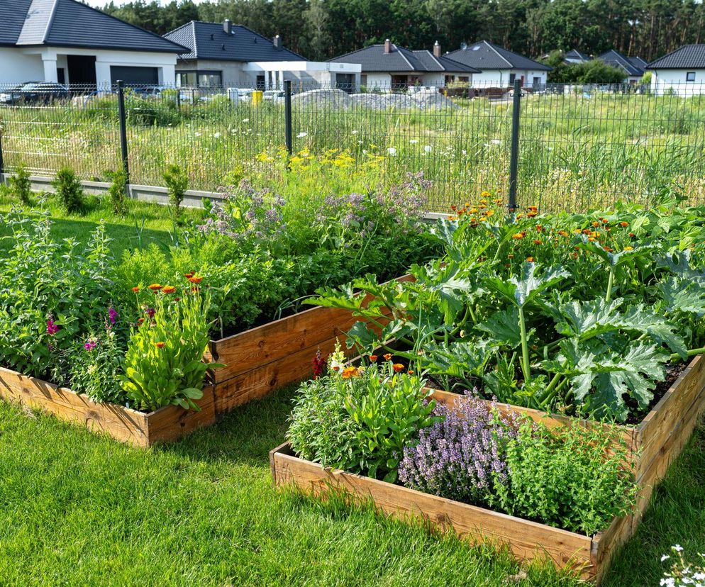

Skrzynia na warzywa pojedyncza w ogrodzie
Autor: Marcin Czechowicz, projekt: Paulina Staruń Zamiast kilku skrzyni na warzywa można zrobić tylko jedną – większą, na ulubione zioła i warzywa
