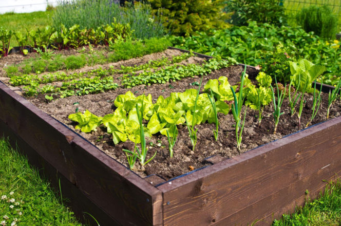

Podwyższone grządki warzywne
Autor: AHatmaker/ Getty Images Podwyższone grządki to coraz bardziej popularne rozwiązane w polskich ogródkach warzywnych

Kolejność prac przy zakładaniu podwyższonej grządki jest następująca:
  1. Wyznaczamy miejsce na rabatę. Ważne, aby podwyższona grządka znalazła się na osi północ-południe, bo wtedy rośliny będą równomiernie nasłonecznione.
  2. Zbijamy skrzynię z desek o wymiarach odpowiadających rozmiarowi rabaty.
  3. Z miejsca, gdzie ustawimy skrzynię, wybieramy ziemię na głębokość około 20 cm i odkładamy na bok. Trzeba zwracać uwagę, by nie mieszać części próchnicznej (ciemnej) z jałowym podglebiem (jasne, bez próchnicy).
  4. Rozkładamy w wykopie warstwy: po 25 cm gałęzi pociętych na kawałki, darni, liści i innych resztek roślinnych. Ubijamy je i polewamy wodą, a gdy wsiąknie – przykrywamy warstwą częściowo rozłożonego kompostu.
  5. Ustawiamy skrzynię, wsypujemy zdjętą uprzednio ziemią urodzajną i ponownie ubijamy.
  6. Uzupełniamy skrzynię podłożem ogrodniczym do uprawy warzyw.
  7. Pamiętajmy, że podłoże powinno być wilgotne – w miarę potrzeby je podlewajmy.
Podwyższone rabaty stwarzają doskonałe warunki dla wczesnowiosennych upraw, bo zgromadzony w niej materiał organiczny stopniowo się rozkłada i wydzielanym ciepłem ogrzewa podłoże. W razie przymrozków wystarczy przykryć rośliny włókniną lub folią ogrodniczą.
Uwaga! Kontrolujmy, czy w najniższej warstwie grządki nie zagnieździły się gryzonie.
Ścieżki między skrzyniami najlepiej wysypać gruboziarnistym żwirem lub korą sosnową, albo wyłożyć matą szkółkarską (zapobiegnie to rozwojowi chwastów).

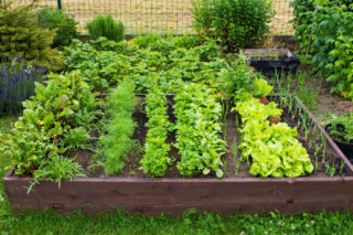

Zasady uprawy współrzędnej w grządkach podwyższonych
Planując nasadzenia w skrzyniach, warto zastosować zasady uprawy współrzędnej, czyli sadzenia obok siebie roślin, które wzajemnie na siebie korzystnie wpływają. Taka praktyka, oparta na wiedzy tradycyjnej i potwierdzona badaniami, pozwala w naturalny sposób chronić warzywa przed szkodnikami i chorobami. Niektóre rośliny wydzielają substancje odstraszające owady, inne przyciągają pożyteczne drapieżniki, a jeszcze inne poprawiają strukturę i żyzność gleby dla swoich sąsiadów. Dzięki temu uprawy są zdrowsze, a plony obfitsze, bez konieczności stosowania chemicznych środków ochrony.
Przeczytaj też: Posadź te warzywa obok siebie, a plony będą większe niż kiedykolwiek
W praktyce uprawa współrzędna jest bardzo prosta. Klasycznym przykładem jest sadzenie bazylii obok pomidorów, co poprawia ich smak i odstrasza niektóre szkodniki. Dobrym towarzystwem dla marchwi będzie cebula lub por, których intensywny zapach myli szkodniki atakujące korzenie marchwi. Warto również wpleść w warzywne grządki kwiaty jadalne, takie jak nagietek, który odstrasza nicienie glebowe, czy ogórecznik, przyciągający pszczoły i inne owady zapylające, co bezpośrednio przekłada się na lepsze owocowanie dyni, ogórków i cukinii.
