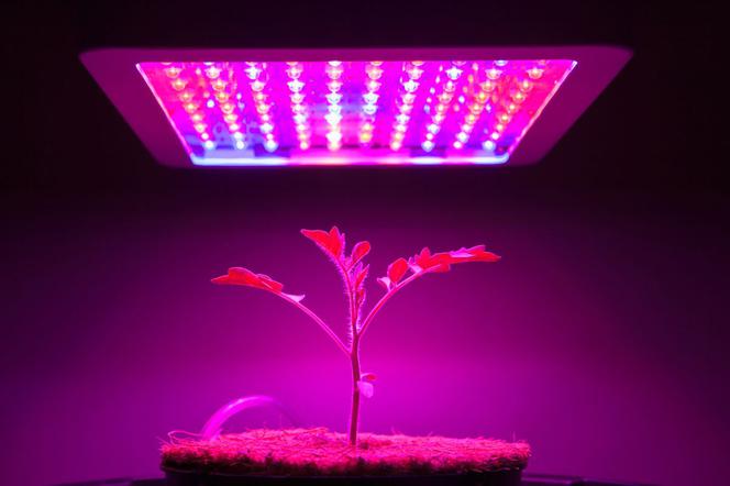

Doświetlanie roslin doniczkowych zimą
Autor: Getty Images Do zimowego doświetlania roślin domowych wykorzystuje się m.in. lampy LED
Lampy do doświetlania roślin
Do doświetlania roślin używa się często fluorescencyjnych lamp – tradycyjnych oraz energooszczędnych świetlówek. Coraz większą popularność zdobywa też do doświetlania roślin oświetlenie LED. Jest energooszczędne, bezpieczne dla zieleni i bardziej precyzyjne (barwy).
Ile godzin doświetlać rośliny?
Średnio rośliny późną jesienią i zimą powinno się doświetlać 8-10 godzin dziennie. Regularność jest potrzebna, w przeciwnym wypadku nie uzyska się pożądanego efektu. Jednocześnie nie można przesadzić z doświetlaniem roślin - całodobowe doświetlanie będzie dla roślin szkodliwe (nastąpi zakłócenie procesów fizjologicznych).
Doświetlanie roślin z jakiej odległości?
Pojedyncze, niewielkie rośliny doświetla się z odległości ok. 20 cm. Jeśli ustawimy w danym miejscu grupę niskich roślin, lampę ustawia się nad nimi na wysokości 20-80 cm (zależnie od jej mocy). Okazałe rośliny optymalnie doświetla się dwiema lampami zamontowanymi w odległości 80-200 cm. Powinny być ustawione ukośnie z góry, wtedy do zieleni będzie docierało najwięcej światła.
