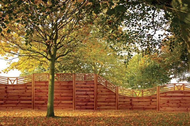

Autor: Archiwum serwisu Systemowy drewniany płot ryflowany jest bardzo stabilny. Stanowi solidne zabezpieczenie przed nieproszonym gościem  (fot. Andrewex)
