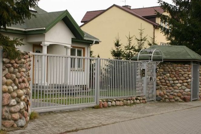

Autor: Archiwum serwisu Ogrodzenie z kamienia. Ceny takiego ogrodzenia są bardzo zróżnicowane, zależnie od rejonu Polski, bo na cenę materiału duży wpływ ma koszt transportu
Ogrodzenia z kamienia są ciężkie, dlatego muszą być osadzane na fundamencie sięgającym poniżej poziomu zamarzania gruntu (80-120 cm).
Jeśli mur z kamienia ma być wykonany ze skał porowatych – piaskowców lub wapieni – konieczne jest ułożenie izolacji przeciwwilgociowej poziomej, na przykład z dwóch warstw papy na lepiku. Co 10 m należy wykonać dylatację, która zapobiega pękaniu muru spowodowanemu nierównomiernym osiadaniem gruntu. Kamienny mur musi mieć grubość co najmniej 30 cm (ale nie mniej niż 1/5 jego wysokości).
Do łączenia kamieni stosuje się zaprawę cementową (1:3 lub 1:4). Można ją kupić konfekcjonowaną w workach. Wygląd muru w dużym stopniu zależy od spoinowania. Rysunek muru można podkreślić, wypełniając spoiny zaprawą w wybranym kolorze.
W czasie murowania ogrodzenia oraz podczas spoinowania należy uważać, aby nie dopuścić do zaschnięcia zaprawy na kamieniach, bo gdy stwardnieje, bardzo trudno ją usunąć.
