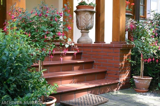

Klinkier na ścieżki, tarasy i schody
Nawierzchnie ogrodowe. Ścieżki, place i podjazdy klinkierowe są estetyczne, trwałe i łatwe w konserwacji. Nie tracą barwy mimo upływu czasu. Jeśli zajdzie potrzeba, można je zdemontować i ułożyć ponownie w innym miejscu lub innym kształcie bez uszczerbku dla odzyskiwanych elementów. Najbardziej wytrzymałe są nawierzchnie z klinkieru brukowego. Nadają się do utwardzania dróg i podjazdów, bo wytrzymują nacisk do 5 t (może po nich przejeżdżać samochód ciężarowy). Do budowy ścieżek, placyków ogrodowych i innych niezbyt intensywnie użytkowanych nawierzchni wystarczą cegły klinkierowe (wytrzymują obciążenie samochodu osobowego). Bardzo interesujące efekty uzyskuje się, stosując na nawierzchnie cegły elewacyjne, zwłaszcza formowane ręcznie, które przypominają wyglądem cegły z rozbiórki. Trzeba jednak pamiętać o tym, że takie nawierzchnie są mniej trwałe od poprzednich – wytrzymują mniejsze obciążenia i mają większą nasiąkliwość.
Tarasy. Nawierzchnie tarasów ziemnych wykonuje się z takich samych elementów klinkierowych jak nawierzchnie w ogrodzie. Do wykańczania tarasów betonowych nadają się płytki klinkierowe. Przypominają wyglądem terakotę, są jednak od niej znacznie bardziej wytrzymałe i trwałe. Szczególnym rodzajem płytek klinkierowych są płytki szkliwione. Mogą one mieć różne barwy. Płytki klinkierowe układa się tak samo jak inne płytki ceramiczne.
Schody. Wykonuje się z bruku lub cegieł albo podobnie jak tarasy wykańcza płytkami klinkierowymi.
