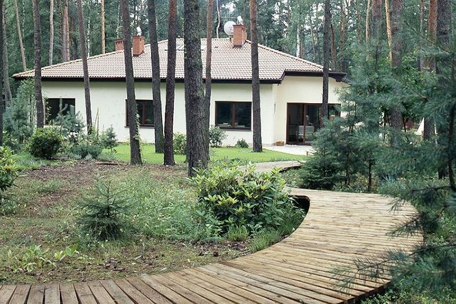

Drewniana ścieżka oplata cały ogród. Meandruje wśród pni sosen, znika między niskimi świerkami. Jest łatwa do wykonania. Oto pomysł na ogrodową ścieżkę z drewna.
Zagospodarowanie działki, która jest fragmentem lasu rosnącego na glebie piaszczystej, porośniętego dużymi sosnami i niewielkimi świerkami, nie jest proste. Mamy tu do czynienia z runem (krzewinkami i roślinami zielnymi) wrażliwym na deptanie. Stajemy więc przed problemem, jak wykorzystać fragment przyrody tak, by go nie zniszczyć, ale cieszyć się nim na co dzień. Warto sięgnąć po rozwiązanie nietypowe, znane z rezerwatów i ścieżek przyrodniczych: drewnianą ścieżkę-pomost.
Taka nawierzchnia uroczo wpisuje się w leśny ogród, a ponieważ jest poprowadzona trasami używanymi najczęściej przez bywalców ogrodu, ogranicza deptanie roślin. Poza tym pozwala je obserwować z nieco większej wysokości, a więc w szerszej perspektywie. Lekko wypiętrzona ponad powierzchnię ogrodu tworzy trakt, który w naturalny i jednoznaczny sposób komunikuje: tylko tu można chodzić. Ścieżki z drewna nie są długowieczne. Zaletą ścieżki-pomostu jest większa trwałość. Sosnowe deski tworzące bieg nawierzchni posadowione są na bloczkach betonowych, które wystają około 15 cm ponad powierzchnię gruntu, nie mają więc kontaktu z ziemią, co zapobiega szybkiemu niszczeniu drewna. Pusta przestrzeń między gruntem a ścieżką sprawia, że drewno łatwiej przesycha.
Drewniana ścieżka w ogrodzie
Autor: Archiwum serwisu Nawierzchnia drewnianego pomostu doskonale się komponuje z białą taflą tarasu, mija ją i znika gdzieś w ogrodzie
