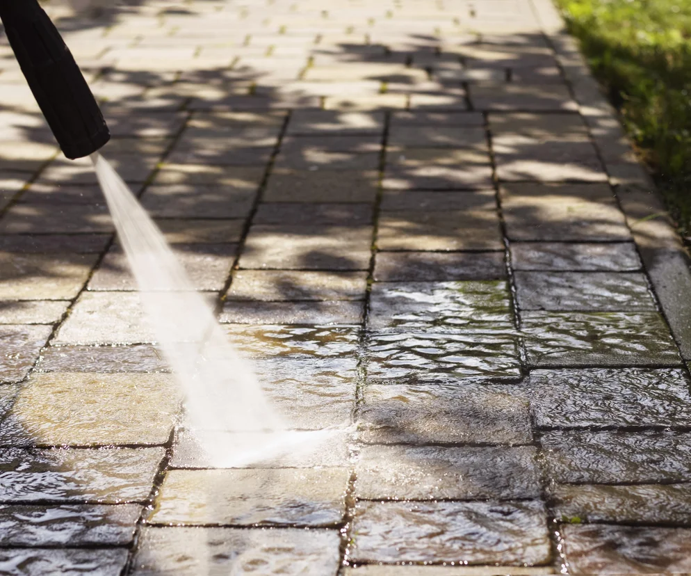

Autor: Maryana Serdynska/ Getty Images Strumień wody pod ciśnieniem skutecznie usuwa pył, porosty i zabrudzenia z fug oraz trudno dostępnych miejsc. Regularne czyszczenie kostki brukowej przedłuża trwałość nawierzchni i zachowuje jej estetyczny wygląd

Podstawą utrzymania czystości nawierzchni jest więc jej regularne zamiatanie oraz mycie. Trudne zabrudzenia, np. z oleju, należy czyścić na bieżąco. Ta sama zasada dotyczy również liści czy odpadów organicznych, które mogą puścić soki i odbarwić kostkę. Gruntowne mycie można wykonać przy pomocy myjki ciśnieniowej wyposażonej w przyssawkę rotacyjną. Zwykłe zabrudzenia da się usunąć czystą wodą pod ciśnieniem. Zabieg ten pozwoli zmyć pył oraz porosty pokrywające kostkę zwłaszcza w zacienionych miejscach, a także dokładnie wyczyścić trudno dostępne miejsca i zagłębienia.
