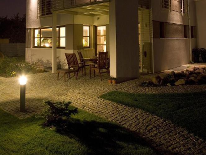

Autor: IN-LITE/DRAGO.PL/ Materiały prasowe Instalacja niskonapięciowa sprawdzi się zwłaszcza w małych ogrodach, ponieważ ma ograniczony zasięg. Poza tym niedużą przestrzeń łatwiej kompleksowo zaaranżować, stosując różne źródła światła – lampiony, kinkiety i reflektory

Taras i ogród podświetla się po to, aby można było z nich korzystać również wieczorem: zjeść kolację z rodziną, urządzić przyjęcie albo w ciepły letni wieczór po prostu posiedzieć z książką. Światło w ogrodzie daje też poczucie bezpieczeństwa i pozwala podziwiać jego uroki również o zmroku.
  • Taras zadaszony możesz oświetlić lampą zawieszoną nad stołem. Niezadaszony - słupkami ogrodowymi zamontowanymi w posadzce tarasu, trawniku albo rabatach.
  • Lampy przenośne przeznaczone do okazjonalnego podświetlenia ogrodu możesz umieścić w dowolnym miejscu, tworząc niepowtarzalną oprawę wieczornego przyjęcia w ogrodzie.
