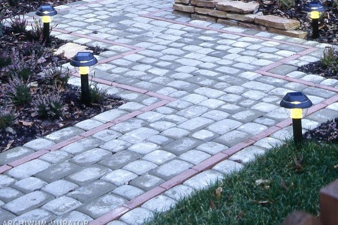

  • Ścieżkę do drzwi. Możesz ją oświetlić światłem padającym z dołu - wtedy w trawniku zamontuj specjalne oprawy. Lampy na słupkach ustawione po obu stronach ścieżki oświetlą ścieżkę z góry. Warto pamiętać o zachowaniu proporcji: im krótsza droga do domu, tym niższe słupki. Ze względów bezpieczeństwa przy wejściu na posesję często stosuje się lampy z czujnikami ruchu, które zapalają się, gdy ktoś przechodzi obok nich.
